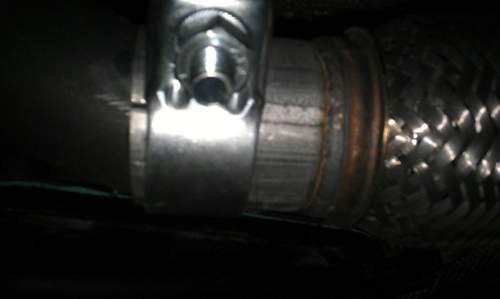

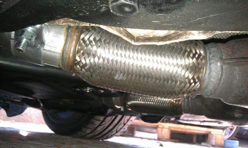

So, Flexrohre neu, Auto wieder leise. Hab mir abe diesmal ne erleichterung fürs nächste mal eingebaut... siehe Foto

Imag0800
Imag0801
