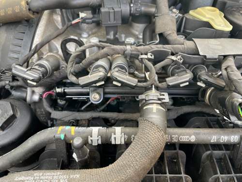

Hallo Leute,
mein 2017er Tiger mit 80.000km sprudelt Benzin in den Motorraum, wäre fast abgebrannt,
steht jetzt beim Händler, vermutlich gebrochenes Einspritzventil, und jedes mal beim Fahrertür öffnen, pumpt er fleissig nach, Pfütze riesengroß, alles mieft....

Da drehen sich die Schrauben der kraftdtoffverteilerleiste heraus,
Man muss die einspritzdüsen also nur neu abdichten, die schraube der verteilerleiste neu machen, ggf einkleben mit loctite.
Zu 100 Prozent trifft das zu 😉
Bin gespannt was der Freundliche sagt, das mit den Schrauben wäre ev. möglich...aber wenn da 5bar Druck draufkommen und das ganze nur an ein paar Schräubchen liegt....naja
Habe ich auch noch nie gesehen oder davon gehört ...
liegt der Benzindruck nicht eher bei 100 Bar bei diesem Direkteinspritzer?! Die Hochdruckpumpe läuft aber nur wenn der Motor läuft. Dann müsste ja während der Fahrt noch deutlich mehr Benzin raus kommen.
Wenn das Benzin aber beim Türöffnen raus kommt dann kann es ja eigentlich nur der Druck durch die Förderpumpe im Tank sein und der liegt dann in der Tat bei irgendwas unter 5 Bar
Ja laut VW beim TSI über 100 Bar
Der Freundliche (großer VW Händler in Klagenfurt) meint Rail gebrochen, hat jetzt mal Teile bestellt, er kann noch nicht sagen wie lange es dauern wird da noch Folgeschäden passiert sein könnten....

Hallo in die Runde,
Ich habe nen Tiguan 2 Allspace mit dem 2 Liter TSI Motor.
Vor Tagen stellte ich fest, dass es irgendwie nach Bezin riecht, konnte aber vorerst nichts sehen.
Heute habe ich dann gesehen, dass das Rail (ich glaube man nennt es so) am linken Ende minimal undicht ist. Also immer wenn Druck auf dem System ist, tropft es minimal raus. Am Ende sieht es aus, als wenn da ne Kappe drauf ist. Die ist aber fest und nicht Drehbar. Und an diesem Spalt drückt es ein wenig raus.
Ist sowas zu reparieren, oder muss man die ganze Einheit neu kaufen und ersetzen?

Defekte Stelle
https://www.motor-talk.de/.../...otorraum-voll-mit-sprit-t7540408.html
[Von Motor-Talk aus dem Thema '2.0TSI - Einspritzdüse Undicht, Benzingeruch...' überführt.]
Gestern abgeholt
