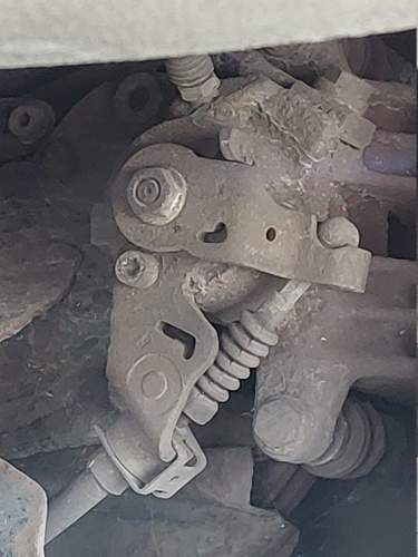

Mein Golf IV hat nun auch das typische Problem mit der festgammelnden Mechanik der Feststellbremse an den Sätteln. Also müssen neue Sättel her.
Ich wollte gerne welche von TRW kaufen. Nun gibt es da aber für beide Seiten jeweils zwei Versionen mit unterschiedlichen Teilenummern.
Rechte Seite: BHS185 und BHS185E
Linke Seite: BHS184 und BHS184E
Der Unterschied soll jeweils nur in der Aufnahme des Handbremsseils bestehen, soviel ist klar.
Aber nicht klar ist mir, welche Version ich jetzt für meinen Golf bestellen muss. 😕
Die jeweiligen Produktabbildungen im Netz lassen für mich auch bei genauem Hinschauen keinen Unterschied erkennen. Auch im TRW Onlinekatalog werden jeweils identische Fotos verwendet. Dort steht als ergänzende Information auch nur "geänderte Handbremsseil-Aufnahme am Bremssattel". Also keine weitere Erläuterung, was genau da unterschiedlich ist. 😠
Könnt ihr mir sagen, welche Version ich bestellen muss? Die "ohne E" oder die "mit E"?
Ich habe einen Variant von Modelljahr 2002 mit den PR- Codes 1KP 1LS.
Habe Fotos angehängt von den Aufnahmen der Handbremsseile, wie sie bei meinen bisherigen Sätteln halt aussehen.

Der Golf hat unterschiedliche Aufnahmen für das Handbremsseil. Einmal mit richtiger massiver Kugel und einmal mit schmalem Stopfen. Das ist der Unterschied.

Wenn ich meine Fotos anschaue, die ich eingestellt habe, dann habe ich offenbar die Handbremsseile mit der Kugel.
Muss ich nun die TRW Sättel mit der Teilenummer, welche hinten ein "E" hat, bestellen? Oder die anderen TRW Sättel, die bei der Teilenummer hinten kein "E" hat?
nein, den passenden Hebel für das Handbremsseil kannst du einfach abziehen und auf die neuen Sättel montieren, wenns nicht passen sollten

Okay, das hatte ich auch vermutet, war mir aber nicht sicher.
Einen alten, gammeligen Hebel an einen komplett neuen Sattel bauen, ist sicherlich nicht die schönste Lösung, aber würde ich dann notfalls so machen.

Seilstärke der Handbremsseile.
Seilstärke 3,5mm ist bis 06/99 (alte Version "Zylinder" ) und dann ist es Sattel TRW-BHN-180 li und TRW-BHN-181 re mit 38mm Kolben.
Seilstärke 7mm ist ab 07/99 (neue Version "Kugel" ) und dann ist es Sattel TRW-BHN-275 li und TRW-BHN-276 re mit 38mm Kolben.

Ich denke inzwischen, dass dieser allererste Beitrag von dir schon des Rätsels Lösung war.
Habe jetzt bei Daparto mal geschaut und dabei fällt auf:
Die TRW Sättel ohne das "E" in der Teilenummer werden bei den meisten Anbieter als "neu" bezeichnet und es wird von kaum einem Anbieter Pfand berechnet.
Die TRW Sättel mit dem "E" in der Teilenummer werden bei den meisten Anbieter als "überholt" bezeichnet und es wird von fast allen Anbietern Pfand berechnet.
Die Aufnahme am Hebel für die Kugelform haben offenbar alle von mir in der Ausgangsfrage genannten Teilenummern gleichermaßen. Das hattest du ja anhand der ETKA- Angaben auch schon so vermutet.
Also danke dir!

Ob dann am Ende ein E in der TRW Nummer ist bedeut nur, dass es ein Austauschsattel ist.
So gut wie neu ist er trotzdem.
