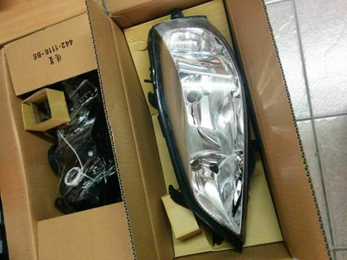

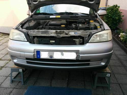

Hatte in 2015 das gleiche Problem bei einem Astra-G von einem Bekannten.
Stand auch vor der Wahl:
- Gutes Schleif-Set kaufen und polieren etc. nach Anweisung
- Neue Scheinwerfer kaufen.
Habe mich letztendlich für 2 neue Scheinwerfer entschieden.
Zusammen für knapp 70,- €.
Ging in meinen Augen schneller:
- Stossfänger ab
- Scheinwerfer raus
- Leuchtweitenregler umgebaut
- alle Birnen umgebaut
- Scheinwerfer rein
- Stossfänger wieder dran
Ein gutes Schleifergebnis braucht schließlich auch seine Zeit.

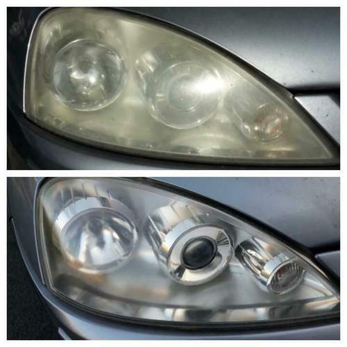

Also ich habe es jetzt am Wochenende mal ausprobiert. Im Anhang seht ihr ein Vorher-/Nacherbild. Ich finde der Scheinwerfer sieht deutlich besser aus, allerdings ist er bei mir nicht glasklar sondern etwas trüb und die Oberfläche ist auch irgendwie porig. Weiss jemand woran das liegen kann? Ich habe sehr gründlich und fein geschliffen und als ich am Ende den Klarlack aufgetragen habe sah es perfekt aus erst nach dem Austrocknen hatte ich dann das Ergebnis. Ich könnte mir vorstellen, dass es nicht warm genug für den Klarlack war.
2017-04-10-16-56-11
Das liegt meiner Ansicht nach am Schleifen, womit hast Du es denn gemacht, mit dem Set von ColorMatic oder womit?
ja genau mit colormatic
Bin auch der Meinung das hätte man noch aggressiver schleifen sollen. Dann wird's auch wieder glatt.
@E-CE schrieb am 10. April 2017 um 20:33:15 Uhr:
Entweder das (beim ersten Schliff muss man nämlich die komplette Altbeschichtung runterschleifen), oder einen Zwischenschliff nicht sorgfältig genug durchgeführt und dadurch blieben dann für die abschließende Klarlackbehandlung zu grobe Stellen zurück.
Gruß,
Frank
Sieht für mich auch danach aus. Eventuell auch mit zu groben Schleifpapier zum "finishen" drüber gegangen.
Wenn es aber wirklich nur! am Klarlack liegen sollte, dann könnte man eventuell mit Lackpolitur dagegen vorgehen und alles glatt kriegen. Das dürfte in so einem Falle bestimmt funktionieren. Dabei aber vernünftige Politur verwenden und keine für 2€ vom Billigladen um die Ecke bitte verwenden. 😉
