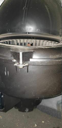

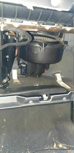

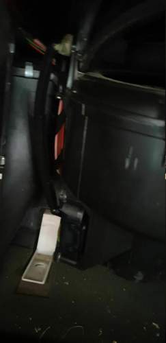

Also Leute werde nicht schlau hab euch paar bilder gemacht und wollte die Luftklappe schliessen ging sehr schwer zu und die umluftfunktion geht auch nicht.
Jetzt habe ich versucht die Luftklappe selber zu schliesen doch leider ist mir der einen seite der stift oder die halterung gebrochen. Siehe foto

Wieso versuchst du, die Luftklappe zu schließen?
So dein Problem der beschlagenen Scheiben von der Luftklappe käme, wäre das Problem, dass sie sich nicht ÖFFNEN ließe. Wenn sie aber offen war/ist, haben die beschlagenen Scheiben definitiv eine andere Ursache.

Määäp, OK, ja, Denkfehler meinerseits. Beim Astra ist es ja genau anders herum als beim Omega, da wird per Klappe die Außenluft ausgesperrt oder hereingelassen, beim Astra sitzt die Klappe ja im Fahrgastraum... Sorry.
Ich würde beim Schrotti schauen ob du so'n ganzes Gehäuse findest, denn wenn die Klappe schon so schwer geht, dann hat es wenig Sinn, nur diese Aufnahme da unten zu ersetzen.
Ansonsten den Prüll ausbauen, instandsetzen und die Betätigung reparieren.
Teilenummer für die Luftklappe ist, wenn ich richtig geguckt habe, 9192689, sind einige bei eBay drin.
Hatte das grade selber.
Warum macht man die Klappe mit Gewalt zu?
Einfach das Gestänge aushaken, dann sollt sie sich schließen lassen.
Den Stellmotor kann man ausbauen.
Bricht man sich die Finger bei und an die Schrauben kommt man nur mit einer kleinen verzahnten Spitzzange welche eine ovale Verzahnung hat und es braucht viel Geduld.
Für die Montage habe ich dann auf Sechskant-Schraube umgestellt.
Den Stellmotor kann man gut öffnen um das Getriebe zu reinigen bzw schieren (Silikonfett).
Testen kann man den Motor dann auch gut mit einem PKW Ladegerät als Spannungsversorgung (Plus & Minus müssen gewechselt werden)
Nach dieser Prozedur lief bei mir alles wieder wie gewohnt.
