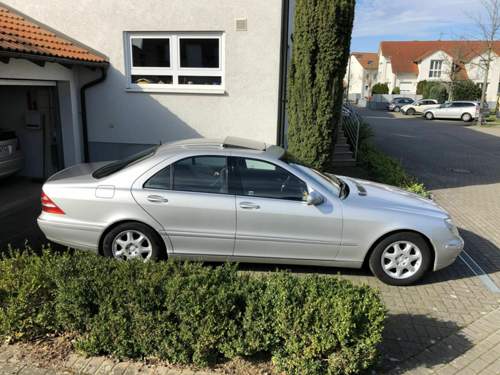

ein W220 stand bei mir nie auf der Wunschliste. „Zu neu“. Wenn ich mir die aktuellen Mercedes-Kreationen so ansehe fällt mir auf, wie klassisch so ein W220 aussieht. Ein Inserat ein paar Dörfer weiter hat mir einen S320 aus EZ 08/99 in meine Garage gespült. Zweite Privathand, Unfallfreiheit zugesichert, Historie belegt, Scheckheft komplett durchgestempelt, mit einigen Extras wie Xenon, Memory, Comand, PTS, Glasschiebehebedach, Diebstahlwarnanlage, Holz-/Lederlenkrad, abnehmbare AHK usw. Rost konnte ich nicht finden und sämtliche Gimmicks funktionieren. Das i-Tüfelchen war für mich die schwarze Stoffausstattung in Verbindung mit Kastanienholz und die Tatsache, dass es weder innen noch Außen nenneswerte Gebrauchsspuren gibt und ich die Kombination M112/5-Gangautomatik aus meinem früheren CLK 208 in guter Erinnerung habe. Verkauft wurde der Wagen wegen des Todes des (schon älteren) Besitzers.
Wenn man die Forenbeiträge so liest könnte man ja vom Glauben abfallen, aber ich bin Optimist und nannte auch schon rost- und defektfreie CLK‘s und W210 mein eigen. Bin selber gespannt was mich erwartet, wobei ich selbst schrauben kann und Zugang zur Stardiagnose habe.
Meine erste längere Fahrt führte nach Berlin. Weil der Wagen drei Monate stand bin ich verhalten gefahren 120-140 km/h), was mir mit einem Verbrauch von 7,9 Liter/100 km gedankt wurde. Nur etwas zu kalt läuft die Maschine, knapp über 80 Grad, da werde ich mal den Thermostaten tauschen.

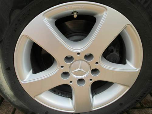

Achja, die originalen „V8-Felgen“ habe ich natürlich auch. Das auf dem Bild sind Winterräder.

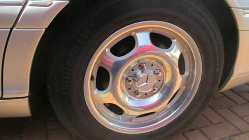

Endlich sind die Originalen Aluräder mit Contis wieder am Fahrzeug. Ich finde die „V8-Felgen“ am stimmigsten. Der Erstbesitzer musste dafür aber Aufpreis bezahlen.

Wie ich Dir schon mal schrieb hatte ich die auf meinem ersten S 320 auch drauf. Haben mir auch immer am besten gefallen. Aber die Borbet LK 112 die jetzt auf meinem S 320 montiert sind finde ich noch stimmiger zum W 220.
Ist halt leider keine Original Benz Felge. Im Herbst kommen Ganzjahresreifen drauf....

Hallo Sternenbill, ich kann mich mit Aftermarketrädern nicht anfreunden. Die originalen „V6-Räder“ waren von Fuchs und sind geschmiedet. Ein Rad wiegt nur 7,9 Kilogramm. Dazu sind sie hochglanzpoliert. Bei ebay werden die für kleinstes Geld verschleudert. Wenn ich nicht die V8-Felgen hätte, wären diese meine erste Wahl, auch, weil nur der S320 die hatte.

@Martin CL420
Du meinst sicherlich die hier: Siehe Bild. Auf meinem ersten S 320 mochte ich die überhaupt nicht. Habe sie dann verkauft. Heute ärgere ich mich darüber. Verschleudert bei ebay war einmal. Gut erhaltene kosten da richtig Geld.
Lm-raeder-s-320-geschmiedet
Die hab ich drauf. :) Danke fürs Bild. Sehen fast etwas Retro aus.
