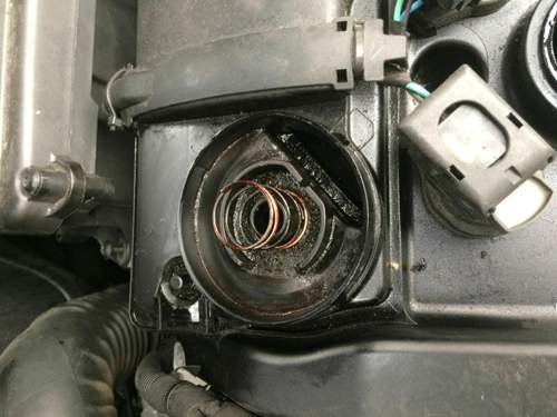

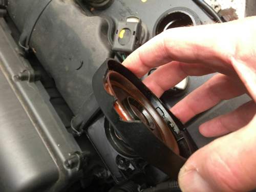

Dann habe ich eine winzige Ölspur an der Entlüftung entdeckt, aber ohne erkennbares Rinnsaal nach unten.
Ebenso ist zu erkennen, das jemand die Seitenwand des Deckel zerbrochen hat. so war das Ding montiert.
Es scheint auch so, das der Wagen besonders dann Öl verliert, wenn er auf der Autobahn gefahren wurde.
Nach einer Autobahnfahrt bildet sich innerhalb weniger Stunden ein 15 mal 15 cm Ölfleck unter dem Wagen, wenn er dann über nacht in der Garage steht, tropft es nur minimal.
Trotz der Menge Ölverlust ist aber kein Öl am Motorblock im Bereich der Entlüftung. das Öl müßte also da runter laufen, wo man nichts sehen kann.

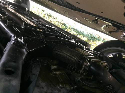

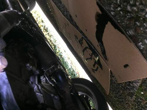

Es ist Motoröl, war gerade auf der Autobahn und bin 150 km gefahren. Ölstand zeigt an, das ca 1 Liter verbraucht worden sind. Anbei die Bilder vom Wagenboden !
Jetzt wirds spannend, was kann da geplatzt sein, weswegen der Wagen auf der Bahn dermaßen Öl rausschmeißt, aber kaum was bei Stadtfahrten. Denke an Turbo oder so.

Ich würde auf den Kurbelwellendichtring tippen.
Der Wagen tropft wie eine Tropfsteinhöhle, kann das der Simmerring sein ?
Kann das beim Einbau der Kupplung kaputt gemacht worden sein ?
Ist aus meiner Sicht das naheliegendste, ja
Auf der Rechnung steht ein Radialwellendichtring und zwei Wellendichtungen. Man kann also davon ausgehen, das die das auch erneuert haben. Wenn der Wagen ländger steht hört das tropfen auf, wenn man ihn heiß fährt spritzt das nur so raus. Spricht das nicht auch gegen einen Simmerring ?

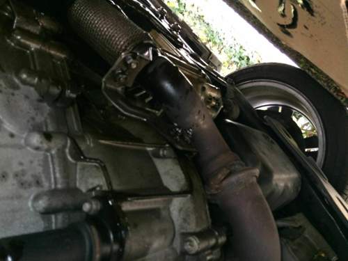

So, es ist der Simmering zu 99,99%.
Das wird auf Gewährleistung behoben, ich habe für die Reparaturdauer einen Leihwagen bekommen und das ganze dauert ca. bis Mittwoch.
Soweit alles gut.
Nur wollte man sich die Hintertür aufhalten, das es noch an einem anderen Bauteil liegen kann. Da habe ich aber drauf bestanden, das das jetzt und hier geklärt wird, also Auto noch mal hochbocken und nochmal alles abklären.
Das Öl tropft aus der unteren Entlüftung der Kupplungsglocke und dem Schlitz am Kupplungsnehmerzylinder raus,
wird dann durch den Fahrtwind auf die Kardanwelle geblasen und von der im Motorraum verteilt.
Und sonst ist da gar nix undicht.
