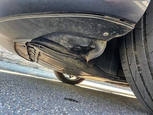

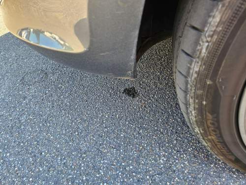

Was könnte hier undicht sein. Tropfen sind grün.Das könnte blaues und gelbes Wischwasser sein, das ich eingefüllt habe und somit auf eine undichtigkeit des Wischwasserbehälters hindeuten. Ist schmierig und riecht süßlich. Falls es der Wischwasserbehälter oder die Pumpe ist, muss man hierfür die Stoßstange abbauen? Danke für eure Einschätzung.

nimm zuerstmal die Bodenabdeckung (3 Schrauben hinten, TX45 und ca. 8 TX25er) ab.
Dann siehst du von unten rauf, wo sich an Motor- oder Kühlerteilen, ggf. auch am Wischwasserbehälter Tropfen bildeten.
Farblich am Asphalt festzustellen ist schon sehr schwer und mutig, darüber eine Aussage zu treffen.

@taucher.rw Kannst du ein Foto von dem Tank/Einfüllstutzen oder der Servopumpe machen? Dann kann man das ja schnell aufklären
Die Wischpumpe ist undicht. Neue Kombipumpe für Scheinwerfer und Frontscheibe wurde bestellt. Nächsten Samstag wird sie eingebaut.

Gestern wäre der Termin für den Tausch der Wischwasserpumpe gewesen. Da seit einer Woche kein Tropfen auf dem Boden zu sehen ist und auch am Unterboden, haben wir uns so geeinigt, das wir es weiterhin beobachten. Pumpe funktioniert auch 1A.
Ah, die Pumpe für die Scheinwerferreinigung war undicht und wurde mittlerweile getauscht. Alles wieder Dicht.
