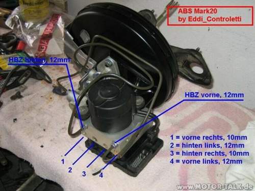

ganze einheit ist das nur (siehe bild) ??
achja, auf den beispielbild stehn so zahlen warum ist das so durcheinander??
Abs-mark20-hydraulikblock-03-anschl
das ist ne mark20 einheit
tja das frag vw ^^

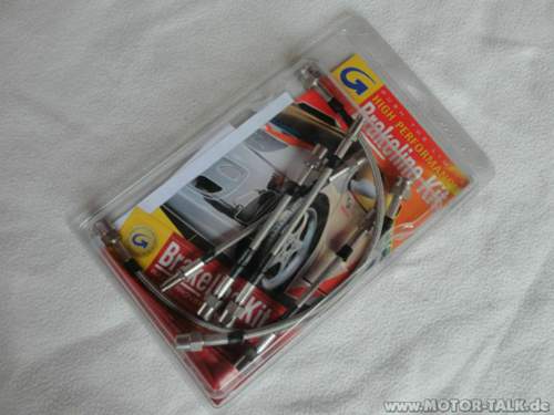

passen eigentlich stahlflex-bremsleitungen vom g60 auch beim golf 3 ??
siehe bild
-kgrhqvhjewe91576-j-bpisgs-7sq-60-3
Kauf dir doch direkt ein neues Auto.... 😮 ! 🙄
nein passen nicht.
