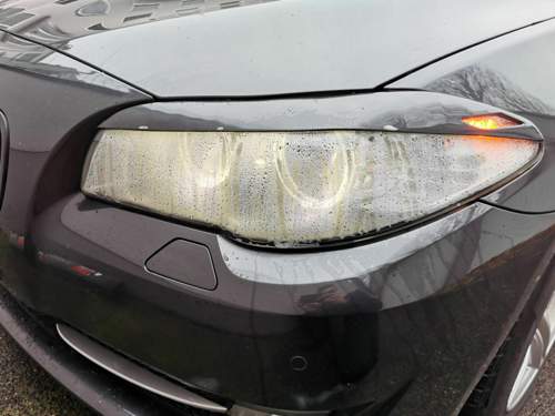

Hallo, ich habe seit geraumer Zeit im linken Scheinwerfer Feuchtigkeit. Diese schlägt sich schon als Tropfen nieder. Der rechte Scheinwerfer ist trocken.
Gibt es Be- bzw. Entlüftungslöcher, die dicht sein könnten? Kann man die selber reinigen?
Danke schonmal für eure Antworten.

Der ist Undicht die Dichtungen gehören erneuert
Einfacher: entlang der Dichtungen mit Silikon abdichten.
Hatte meiner auch, jetzt ist er wieder trocken.
Das Blöde dabei ist nur. Um den SW auszubauen muss die Frontschürze ab.
Übrigens: bei der Gelegenheit wurde der rechte dann gleich vorsorglich mit abgedichtet.

Andererseits, ich hab für das Abdichten beider SW incl. Frontschürzen-Abbau nur 120 Euro bezahlt.
Ich hätte es auch selbst gemacht, bekomme ohne Bühne die Frontschürze nur nicht ab und drauf. Da konnten die Jungs das Abdichten auch gleich noch machen.

Kannst du vlt die genauen Stellen auf dem Scheinwerfer Markieren die du mit Silikon Abgedichtet hast ? Was für ein Silikon hast du verwendet?

Ich werd den Scheinwerfer mal selber ausbauen und trocken legen. Wird wohl nicht so'n großer Aufwand sein. Hoffe ich ;-)

Einmal rundum an der Stoßkante Scheibe / Gehäuse. Temperaturbeständiges Hochleistungssilikon.
Eigentlich hat Silikon nichts am Auto zu suchen! Da gibts deutlich besseres und lackierverträglicheres. Kann man auch bei den einschlägigen Online-Händlern bestellen.
Einfach mal nach Sika bei einer Suchmaschine suchen.
ich habe seit 1,5 Jahren auch das Problem, mehr oder weniger. Zur Zeit sieht mein SW ähnlich aus wie im Bild des Themenstarters. Wenn es zu arg wird öffne ich mal über Nacht die Zugangsöffnung für den Birnenwechsel. Dann geht es wieder für ein Paar Tage. Ich wollte mich schon lange mal an die Arbeit machen um das Problem zu beheben.
Ich habe hier und in anderen Foren viel gelesen, und es fällt auf daß in der Regel der linke SW betroffen ist. Scheint mir ein systemisches Problem zu sein (Konstruktionsfehler). Was ich allerdings noch nicht wirklich nachvollziehen konnte, ist was genau die Ursache ist. Viele schreiben über die Dichtungen, manche über den Kleber zwischen Gehäuse und Glas/Streuscheibe.
