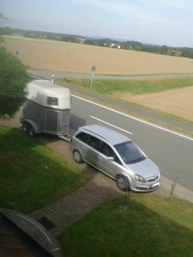

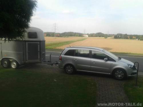

Auf den nächsten 620 Kilometern (560km Autobahn) wird der komplette Spritmonitorschnitt ruiniert werden! 😁
Glücklicherweise hat der Anhänger nur ne 80er Zulassung.
Bin mal gespannt, mit wie viel man trotzdem rechnen muss. 8 Liter?
Na eigentlich müsste doch der Verbrauch sinken, da du ja mit dem Hänger fast permanent im effektivsten Lastbereich unterwegs bist. 😁
@Leon596 schrieb am 11. September 2016 um 14:42:00 Uhr:
Der fährt doch im Windschatten, da wird man nicht mit einem Mehrverbrauch rechnen müssen.
@schelle1 schrieb am 11. September 2016 um 16:42:05 Uhr:
Voll im Windschatten!😎
Und die 1500kg rollen die Kasseler Berge zum Glück auch von selbst hoch! 😎
@Leon596 schrieb am 11. September 2016 um 17:12:18 Uhr:
Der fährt doch im Windschatten, da wird man nicht mit einem Mehrverbrauch rechnen müssen.Voll im Windschatten!😎
Ich wußte gar nicht, daß Kassel 560 km lang ist, kannst ja den Berg runter fahren, da soll sich schon bei manchen der Tank wieder gefüllt haben. 😎
