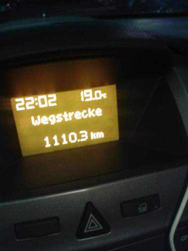

Habe das Experiment heute beendet.
1110 Kilometer bin ich gefahren. Da wäre sicherlich noch etwas gegangen.
Nach Restreichweite 1150 Kilometer.
Aber ich wollte es nicht riskieren da zu überziehen weil ich mir mit Tankuhr und Boardcomputer nie sicher bin.
Da ist leider immer etwas Streuung drin.
Auf meiner Arbeitstrecke liegen nur teure Tankstellen, daher habe ich heute bei Gelegenheit aufgefüllt.
Was soll ich sagen, die 1200 wären drin gewesen. Das hatte ich mir insgeheim auch gedacht.
Das hat aber auch was gutes, beim nächsten Experiment im Sommer kann ich es dann auf jeden Fall entgegen Tankanzeige und BC riskieren. Ich weiß jetzt, wie viel ich mit meiner Fahrweise verbrauche.
Und mehr wird es im Sommer ja nicht werden.
(minimales Potential in der Fahrweise, keine Kaltstarts und halt Sommerreifen und zudem den Testlauf so legen, dass ich mir den dpf-freibrennvorgang einspare)
Also, 1110.3 Kilometer, 53,41 Liter.
Das macht 4.81 Liter Durchschnittsverbrauch.
Wenn ich meine bisher maximal getankte Menge bei dem Auto heranziehe sind das genau 1200 Kilometer.
