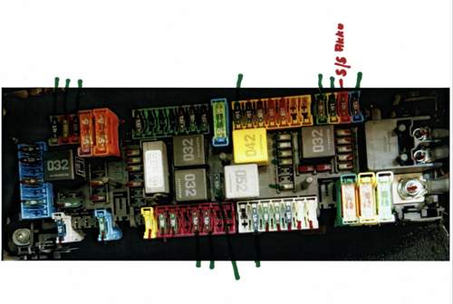

Hier nochmal die Belegung des Si-Trägers im Beif.-Fußraum: Foto
Mit dem in jedem Fahrzeug beiliegenden Sicherungplanes müßten nun ein geeigneter Abgriff bei laufender Lima ausgewählt werden.
Auf meinem Foto habe ich sämtl. akt. 12 Volt-Anschl. mittels rotem Strich gekennzeichnet. im Ruhezustand = Motor & Zündung ist abgeschaltet )
Bei lfnd. Lima (Motor dreht) habe ich mit grünem lg. Strich die mögl. geschalteten ca. 14,8 Volt Punkte angezeichnet.

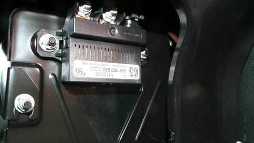

Da du mit der Zündplus geschalteten Innen-Stedo nicht testen möchtest ... hier ein weiterer Test-Vorschlag:
Jeder W447 hat bereits ein Trenn-Relais für seinen 12 Volt 12 Ah-S/S-Stützakku immer ein Trennrelais verbaut. (Foto)
li = Plus 13 Volt (voll aufgeladener S/S-Akku)
mitte = Pluspol vom Starterakku 95 Ah
re = Steuerleitung = Zündungsplus zur Trenn-Relaissteuerung

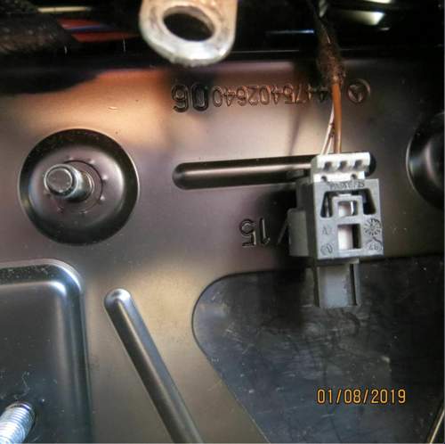

Hallo TomSegler,

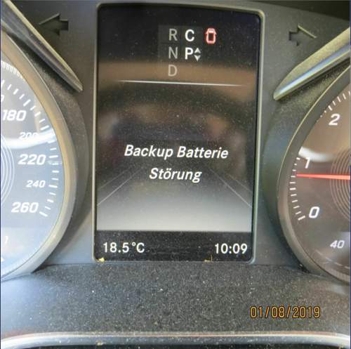

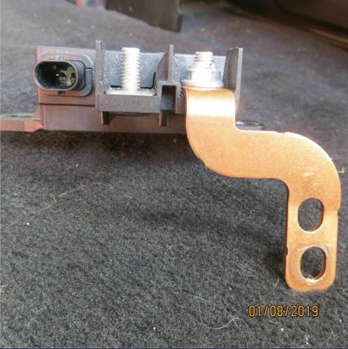

ich habe am Trenn-Relais A 000 982 2023 nochmal die Ansteuerung nachgemessen ... leider wird über ein Steuergerät das durchschalten vom 95er Starterakku auf den kl. 12 er S/S-Akku das Trennrelais nur hochohmig angesteuert und nicht wie vermutet direkt vom D+ der Lima.
Deine benannten 0,25er Litze im zweipoligen Stecker (Foto) innen ws/br und außen nur br haben im Trenn-Relais einen Widerstand von ca. 10 kOhm.
Somit kann hier die Steuerung für ein weiteres Trenn-Relais nicht so einfach abgegriffen werden, da ansonsten die Fehlermeldung (siehe Foto) im KI erscheint.
p.s..
es bleibt also entweder eine geschaltete Plusleitung im Fußbereich Beifahrer anzuzapfen oder die Verwendung eines D+ Simulators mit einstellbaren 4 Sec. verzögerten Schalt-Schwellen.

Nachtrag:

Das in MB verbaute Trenn-Relais für 250 € ist leider kein stinknormales einf. mechan. Relais mit Zugspule, sondern ein hochmodernes Schaltglied welches über die Elektronik-Steuerung zuschaltet ... anzapfen hier nicht machbar.
Da Schaltpläne beim 🙂 unter "Geheimnisschutz" laufen, muß das Steuersignal entweder aus dem Sicherungs-Träger abgegriffen werden oder ganz einfach erst mal aus der 12 V-Stedo, die nur mit eingesch. Zündung
aktiv ist und die Schaltschwelle mit den 4 sec. verzögert, den gr. Zusatzakku auf die Betriebsspannung von 14 bis 15 Volt zuschaltet und sofort abschaltet bei < 14 Volt.

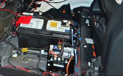

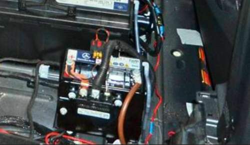

naja, ich habe mein MB Trennrelais unter dem Beifahrersitz schon angezapft. Mit der Schaltspannung schaltet sich mein Votronic Ladebooster zuverlässig zu, sobald die Lichtmaschine läuft. Allerdings habe ich meistens die Sicherung von diesem "D+" Signal zum Ladebooster aussen, da mir die Solarleistung aktuell mehr als ausreicht. Zu Mittag ist meine Batterie schon wieder bei 100% 😁.
LG Torsten

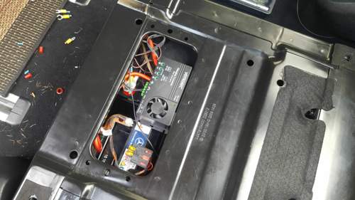

Ich habe mir das Signal jetzt vom Anzünder geholt.
Trotz Burmester habe ich jetzt eine Zweitbatterie.
Allerdings nur 50Ah, aber AGM.
Passt mit ein paar Modifikationen unter den Beifahrer-Sitz.
Votronic 1212-20 ging mit Mühe auch noch rein.
Ich denke so kann meine Kühlbox ein paar Stunden aushalten.
Wegen der Effizienz natürlich eine Kompressor-Kühlbox CDF-26 zwischen den Vordersitzen.
Vielen Dank für die Infos und Hilfestellung.
Urlaub kann kommen...
Gruß Tom
