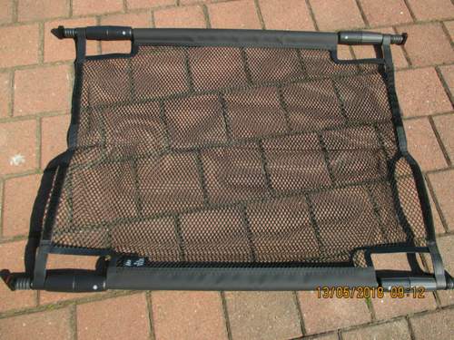

Ich habe das Netz nachgerüstet. Himmel absenken und Halterungen angennietet fertig.
Hallo Oiram,
kannst du mehr verraten? Kosten, Zusatzteile, wer macht sowas etc.?
danke.,
pp
@Oiram1791 schrieb am 15. April 2019 um 15:40:32 Uhr:

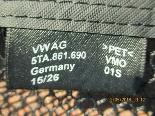

Das Netz an sich habe ich gebraucht gekauft. Das waren ca 50 €. Und für die Teile von VW lagen auch bei ca 50 €. Als Anleitung habe ich die vom Touran 1 aus dem Internet genutzt. Die Aussparungen für die Ösen sind im Himmel vorgeprägt. Der größte Unterschied ist zum alten Touran das die Haltegriffe nicht mehr geschraubt sondern geklipst sind. Dafür braucht man ein Spezielles Werkzeug. Ich habe zwei ganz kleine Schraubendreher genutzt. Ich habe auch ein Bild der Teilenummern angehängt. Von den Nieten braucht man nur 4.

Die Löcher sind über dem Kopfairbag. Ich habe leider keine Bilder gemacht.
Hebelnietzange Blindnietzange Nietzange Nietmutternzange Gewindenietzange Nietschraubenzange https://www.amazon.de/dp/B011P9LA5I/ref=cm_sw_r_cp_apa_i_KIfYCbZQP2RJP
Das war eine in der Art. Gab es leider nicht im Baumarkt. Ich habe mir eine bei einem Karosseriebau für ein Päckchen Kaffee ausgeliehen. Großer Tipp lieber zu zweit arbeiten! Einer sollte den Himmel halten und vor allem alle Griffe ab um so weniger knickt der Himmel.
