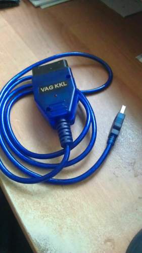

Das ist ein "blaues Kabel" mit KKL Leitung, was auf dem Aufkleber dafür wirbt mit VAG-CAM 409.1 zu funktionieren.
Ross-Tech selbst schreibt, dass VCDS-Lite auch mit "dummen K-Line Interfaces" genutzt werden kann, Zitat:
VCDS-Lite works with most 3rd-party "Dumb K-Line" interfaces
Von daher ist das mehr so ein neutrales aber billiges KKL Interface.

Du schreibst ja nichtmal welche Kabel du genau hast.
Ich vermute mal kein KKL Kabel sondern irgendwelche USB OBD Dinger.
Aber...aber...aber USB ist doch auch 'seriell'!!! 😉 😁 😁 😁
*Ironie aus*
Das Kabel wurde mit der VCDS Software geliefert.Kabel funktioniert mit Car Port ohne Probleme.
Die mitgelieferte kleine CD für die VCDS Installation soll angeblich die Treiber installieren aber nix .

Das würde ich dann aber umgehend bei Ross Tech reklamieren!
...wenn es denn wirklich von RossTech kommt... 😉
