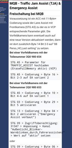

Da ist EA Variant 1 richtig.
Zusätzlich im 09 Ausssenlicht Blinker -> Warnblinken durch Fahrerassistenz
Und im 13 EmergencyAssist.
Gurtstraffung müsste gehen, Wenn Proaktiver Insassenschutz verbaut ist, sonst nicht. Das hängt tief im Airbag Steuergerät. Da wollen wir nicht ran :-)

EA1 war in der MFK2 das bremsen. Aber du hast im Facelift keine MFK2, sondern ne MFK3, die das schon bei EA0 macht und bei EA1 halt das große Programm abläuft.
Du musst im ACC, in der Kamera und in der Zentralelektrik die 3 genannte Punkte codieren bzw. Überprüfen.
Mehr ist meines wissens nach nicht zu tun.

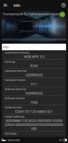

Habe sicherheitshalber im Anhang mal die Info von A5 STG
Ja, MFK3. Sag ich doch. Kaputt gehen tut bei den 3 Codierungen eh nichts. Geht halt im Zweifel nicht

Ja, genau die 3 sollten ausreichen.

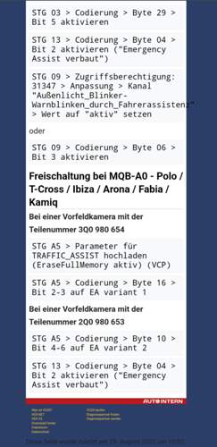

Gut danke das schaue ich mir nochmal genauer an. Möchtest du dann evtl für die Nachwelt nochmal genau die stg und codings schreiben? Anbei eine Anleitung die ich gefunden habe.

So habe es erfolgreich nach dieser Anleitung Codiert. Funktioniert erfolgreich.
