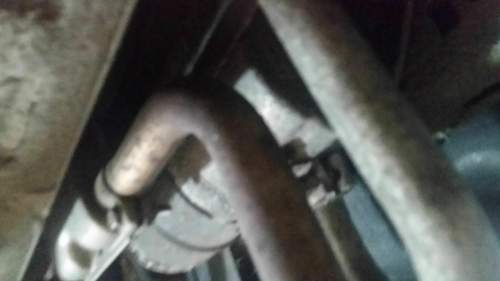

mein 10 Jahre alter Transit, Bj. 2007 mit 2 Batterien hat diesmal sogar ne programmierbare kraftstoffbetriebene Zusatzheizung, wie die Ford-Bedienungsanleitung sagt. ... offenbar von
Eberspächer, mit der Bedieneinheit "Mini Uhr, Modell 3".
Diese "Mini Uhr 3" hat (lt. mühsam im Netz gefundener Eberspächer orig. Bedienanleitung) immerhin bereits das Baujahr 2002. (!)
Problem : Das Heiz-Teil geht leider nicht an.
Einmal immerhin startete die Heizung, allerdings wohl unabsichtlich.
Das lies sich später aber nicht wiederholen.

Hier ein paar Ideen zur Fehlersuche:
  • Die Heizung springt nicht an, wenn die Bordspannung zu niedrig ist. Deshalb bei beiden Batterien die Spannung prüfen
  • Vielleicht ist auch die Umwälzpumpe blockiert. Dann überhitzt die Heizung und geht in Störung
  • Auch der Tankinhalt sollte nicht zu niedrig sein. Wird unter Umständen auch abgefragt.
  • Eine Sicherung kommt auch in Frage.
  • Bei Webasto kann man die gestörte Heizung durch ziehen der Sicherung resetten. Vielleicht ist das bei Eberspächer ähnlich.
Das sind alles nur Vermutungen ohne das Fahrzeug und die Heizung genauer zu kennen.

So, das Problem ist gelöst:
Es ist übrigens eine
"Standheizung Eberspächer Hydronic D5WSC"
Ursache war ein komplett korrodiertes Kabel am Stecker der Heizung unter dem Fahrzeugboden.
Ein freundlicher fitter Mechaniker vom Lande war in der Lage, den Fehler schnell zu finden und sofort zu reparieren.
Was er nicht fand, war ein Diagnosestecker, aber der war auch gar nicht nötig.
Halbe Std Arbeit und 45€ Kosten, da kann man nicht meckern.
Die Heizung macht jetzt ja ordentlich Rabbatz, wie ein startender Düsenjet.
