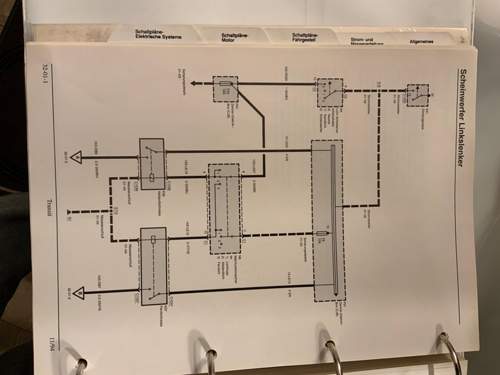

Ich habe ein Problem mit unserem Transit Nugget, wie im Titel erkenntlich funktionieren weder Lichthupe, noch Fernlicht, noch die Kontrolllampe.
Letztes Jahr zum TÜV funktionierte alles, lediglich der Auspuff war undicht weshalb ich den TÜV auf dieses Jahr geschoben habe. Jetzt kam ein neues Auspuff, doch plötzlich funktioniert das Licht nicht mehr.
Ich habe beide Lenkstockschalter getauscht, die Sicherungen fürs Fernlicht sind auch i.O. und provisorisch trotzdem getauscht worden. Das Relais habe ich mit dem vom funktionierenden Abblendlicht getauscht, das wars auch nicht.
Die Kabel sehen auch nicht so aus als wäre der Mader im Winter dran gewesen. Hat jemand noch eine Ahnung?
Über Tipps wie an welchen Stellen man mit dem Multimeter messen könnte um nach Ausschlussverfahren zu agieren wäre ich auch mehr als dankbar.

Falls am Auspuff elektrisch geschweißt wurde, könnte es einen Zusammenhang mit dem Lichtfehler geben. Ist aber auch recht unwahrscheinlich. Ansonsten wäre ein Schaltplan gut um zu schauen, wo der Strom aufgehalten wird.
Hallo, ich hatte tatsächlich einen Kurzen mit erheblicher Hitzentwicklung am Stecker an der Lenksäule. Anscheinend wird der Strom fürs Licht nicht über ein Relais geschaltet, sondern fließt über die Schalter bzw. eben jenen Stecker. Da hat dann zwar das Fernlicht noch funktioniert, aber der Rest war dunkel...

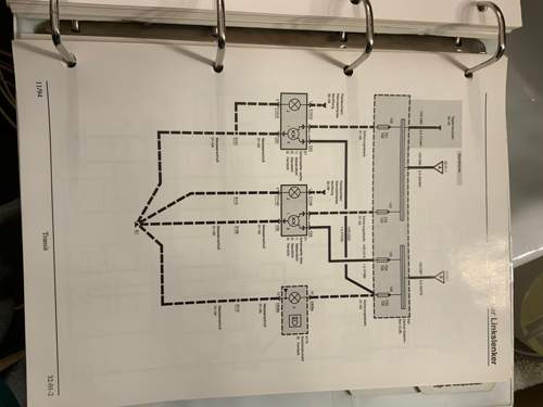

Servus, ich habe hier mal aus den Schaltplänen vom Transit MK 4 Modell 1995 den für die Scheinwerfer Linkslenker angehängt.
Vielleicht hilft dir das.

Bild #211527341
Bild #211527344
Das rechte Bild ist die 1. Seite, A und B auf dem linken Bild!
Puperich, du bist ein Held! Ich werde morgen mal schauen ob ich fündig werde :)
Problem gelöst!! Dank der von Puperich bereitgestellten Bilder vom Schaltplan konnte ich mit dem Multimeter eine Sache nach der anderen ausschließen.
Letztendlich bin ich am Relais gelandet. Dort lag keine Spannung an… und sieht da: ein Kabel wurde herausgerissen!!
Also Kabel wieder an die mir einzig logische Stelle „verdrahtet“ und siehe da: Es funktioniert alles wieder!
