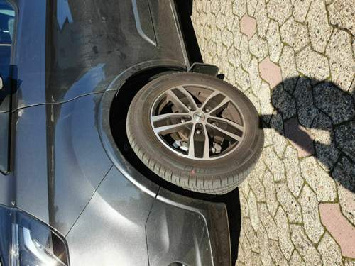

Der Winter kommt - und ich habe leider erst jetzt festgestellt, dass es gar nicht so einfach ist Winterkomplettträder in Alu für den Tourneo Custom zu bekommen... Ich habe einen 2018er Titanium L1 (BMY003195) mit 235/55 R17 XL 103W und möchte einfach nur eine ansehnliche, preiswerte Winterbereifung, ohne irgend welche Einträge etc.
Hat jemand einen Tip? Welche alternative Bereifung (z.B. 225/?) dürfte eigentlich gefahren werden?
Die AUTEC QUANTRO 7.0 x 17ET 55 find ich ganz ok, die wird aber nur mit 225er Bereifung und zu geringem Lastindex (101) angeboten...
Von der Quantro gibt's zwei Modelle. Eine mit ET55 und eine mit ET54 (glaube ich, bin nicht sicher). Und die darf mit ABE ohne Eintragung 235/55R17 XL fahren.
Alternativ Ronal R64 oder Brock/RC Design RC25T oder zwei Sorten von MAK.
Optische Inspiration, hilft nicht direkt, aber so sähe die Autec am Wagen aus.
