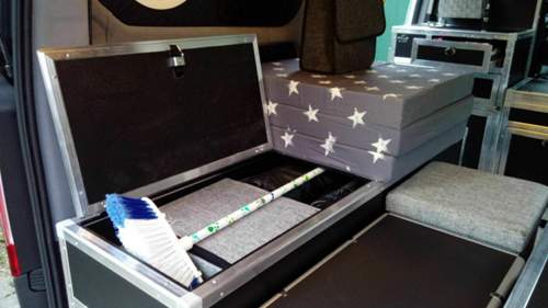

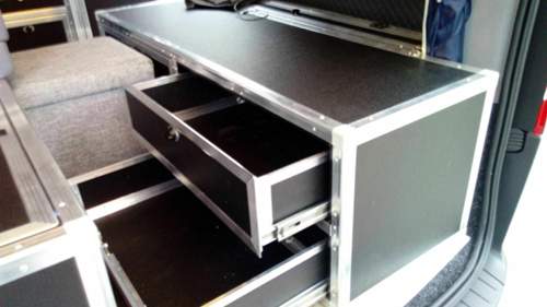

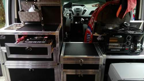

Moin zusammen, also ich habe den Transit Custom als LKW gekauft und selbst ausgebaut.
Ich wollte ein alltagstaugliches Fahrzeug haben, daher L1H1...
Ich wollte allerdings auch Stehhöhe haben, also habe ich ein SCA Dach einbauen lassen.
Trennwand war mit ein paar Torx Schrauben lösen kein Problem.
Schränke gebaut, Strom rein, Waschbecken rein, Porta potti rein, etc und fertig war die Laube für den TÜV. Nun ist es ein Wohnmobil.
