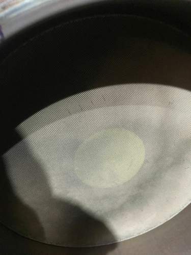

Ein DOC war bei uns noch nie Zu,
Dafür ist Er zu grobmaschich ausgelegt!

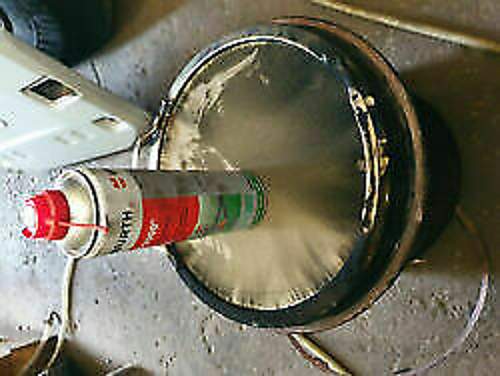

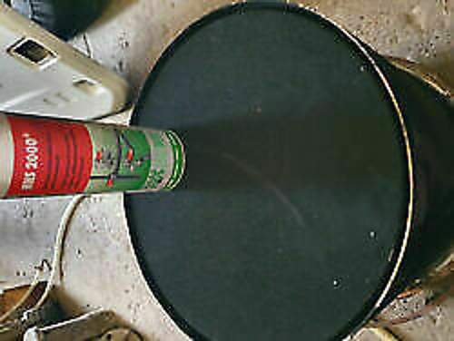

Da kann ich die LED Lampe hinten in den Einladungen legen und sehe das Licht im KAT.
Den blase ich jedesmal aus,mit Maske im Freien.
Den DOC kann man auch ohne DPF prüfen,
Auf Durchlaß über den Differenzdrucksensor

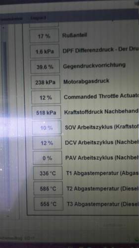

Für mich sehen deine Werte vom Differenzdrucksensor gut aus,
vorher und danach.
Auf alle Fälle war dein Abgasgegendruck zu hoch,bei Vollgas!
Mal zum Vergleich wenn ich danach Schaue,
davor und danach.

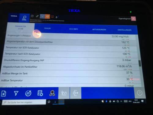

Kurze Frage noch:
Was ist messwerblock Abgasdurchsatz im partikelfilter und wie wird der Ermittelt?
Habe bei Volllast dort um die 118m3/h stehen....
Ansonsten fahren wir jetzt mal und ich berichte noch , ob das Symbol Wolke dann auch weggeht . Mfg
Foto ist bei Vollgas gemacht .

Der Abgasdurchsatz ist ein Errechneter Wert. Ich denk mal aus Last, Drehzahl, Einspritzmenge Ladedruck, also alles was die menge an Abgase beeinflusst die durch den DPF geleitet werden. Unter Last sollte der viel höher sein, der kann auch über 1000m3 gehen. Ist der Abgasdurchsatz unter Last hoch und der Gegendruck unter Last auch, kommt ein Fehler Differenzdruck. Du kannst mal schauen was er unter Last für einen Differenzdruck hat. Das sollte um die ~50mbar sein, wenn er neu ist.

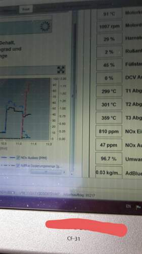

Katalysator Wirkungsgrad wäre bei mir die
Umwandlungsrate ,wo "nach" dem DPF das Ad-Blue
eingesprizt wird .
Kann auch von den beiden NOX-Gebern Einlaß und Auslaß kommen,das diese Spinnen oder
Das die Pumpe zu wenig fördert oder die Düse ist zu!
hat der Italiener evtl noch einen AD Blue Filter im System,der zugewachsen ist?
Bei uns Euro 6 gibt es keinen,Euro 5 ja!
In dem Fall würde ich bei " uns " zuerst eine NOX Umwandlung machen,so wie auf dem Bild bei Ende
Der NOX Umwandlung,der rote Balken im Test ist
der Wirkungsgrad!

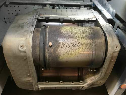

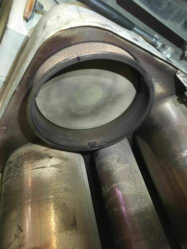

Auf dem 2ten Foto, das Teil ist der DOC, sieht aus als könnte man den bei dir tauschen. Kathalysator Wirkungsgrad ist ein Problem bei der Umwandlung im SCR Kat, nicht im DPF. Den SCR Kat kannst du nicht tauschen. Auch glaub ich nicht das der das Problem ist, eher das die Düse klemmt oder Verkrustet ist. Wenn du einfach an die Düse kommst was bei dir auf dem Bild jetzt nicht so toll aussieht, die Komplette Einheit mal wegbauen ins loch schauen, putzen, und wenn das Dosierventil ansteuerbar ist, ein Test laufen lassen das es mal ins freie Einspritzt, entweder UDST Test oder Dosierventil Mengentest oder so irgend etwas. Regenerierungzähler kannst du auch mal zurück setzen wenn er das machen lässt. Austausch DPF sollte es eigentlich auch geben wenn ich es richtig im Kopf hab. Kathalysator Wirkungsgrad ist ein sch... Fehler, da gibt es viel zum Prüfen was reinspinnen kann.
Für eine Richtige Beurteilung der Effizienz muss der Kat auf Betriebstemperatur sein. Dann misst er erst die Effizienz richtig. 0,03 heist 3% 0,99 wären 99% also Optimal, aber dazu müssen alle Parameter erfüllt sein.
Ok. Das Foto des DOC ist deshalb etwas schwarz,weil ich den Flansch zuvor etwas mit Druckluft ausgeblasen habe,zuvor war er schön hell und ohne Russ darauf.
Wie gesagt, die Einspritzdüse ist gerade neu gemacht worden von IVECO da sie nachtropfte,sowie wurde auch der UDST oder wie der genannt wird gemacht, durch die Leistungskurve wurde dann eben das Ventil als Beschädigt eingestuft. Wir haben es auch im ausgebauten Zustand angesteuert und es hat sauber gesprizt. Was ich aber noch machen kann sind die Harnstofffilter da diese noch nie getauscht wurden in ca. 4 Jahren. Könnte es daran auch liegen und wo sind diese genau drin. Laut Iveco Mechaniker sollten es 3 sein. Habe aber dann nicht mehr nachgefragt weil wir beim Dosierventil beschäftigt waren.
Schau mal ob du bei einer Probefahrt die Temperatur vor SCR Kat auf über 200 Grad bekommst damit das System sich überhaupt mal Aktiviert und Einspritzt. Danach kann man erst die Effizienz beurteilen. Ich hoffe mal wenn die Getropft hat das nicht all zuviele Kristalle im SCR Kat hängen.
