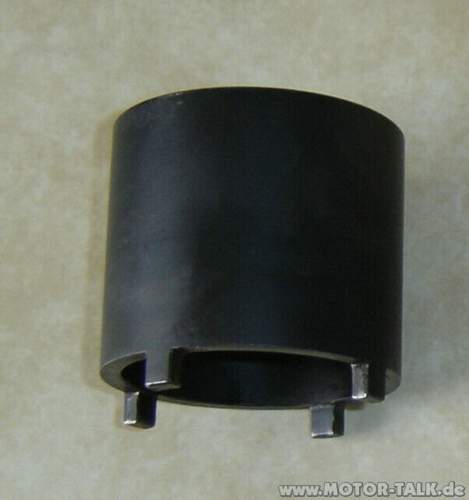

Vor dem Einziehen mit der Nutmutter unbedingt die Sicherungsmasse in der Mutter auskratzen. Wenn diese Masse beim Einziehen abkühlt weil man eine Pause macht, bekommt man die Nutmutter nicht mehr oder nur unter extremen Kraftaufwand bewegt.
Zum Einziehen ist der entsprechende Klauenschlüssel entweder von Mercedes W385589000700 (hat bei mir nicht geklappt – ET-Lager von Mercedes in Berlin hat gezickt und Ihn mir nicht verkauft –haftungsrechtliche Gründe etc. laber,laber,laber!) oder von Klann KL-03236-20 zu verwenden. Ohne dieses Tool ist da nichts zu machen.
Zum Einziehen des Traggelenks in die Passung ist jetzt wieder ein Helfer gefragt. Einer drückt mit kräftiger Pressung den Klauenschlüssel gegen die Nutmutter , der andere dreht mit geeigneter Verlängerung oder dem später ja eh benötigten Drehmomentschlüssel bis das neue Traggelenk sauber mit der Wulst anliegt, also komplett in die Passung heruntergezogen wurde. Jetzt die Nutmutter erst einmal wieder abdrehen.

Ich hatte keine Problem mit dem Klauenschlüssel (so heißt die Nuss).
Die wird ganz normal im EPC geführt und auch von MB verkauft. Hat damals ca. 45 € gekostet.
braucht man da echt eine Spezialnuss? Was ist da besonderes an dieser Nuss?
Will nämlich eventuell auch die vorderen Traggelenke wechseln.
Aber zuerst muss ich die Gummis vom Querstabilisator wechseln...........
Das neue Traggelenk besitzt eine Nutmutter mit der es eingezogen wird. Die ist relativ weich und wird beim Anziehen mit anderem Werkzeug verformt oder zerstört. Zur Übertragung des Anziehdrehmoments von 300 Nm eignet sich nur der o. g. Klauenschlüssel. Die Nutmutter gibt es nicht einzeln, soll heißen bei fehlgeschlagenen Einbauversuch muss man ein neues Traggelenk, nur wegen der Nutmutter kaufen.

So sieht der Klauenschlüssel aus.
Kaluenschluessel-1

Danke Reiner für das Bild. Werde mir diesen nachbauen sobald ich die Mutter zum ausmessen habe.
Vergiß bei der Materialauswahl nicht dass das Teil 300 Nm aushalten muss.
Hallo Reiner,
habe ich schon bemerkt. Mache dies aus einem Werkzeugstahl und wird gehärtet.
300Nm ist ja schon ne ordentliche Kraft...... Zumindest mehr wie mein Drehmomentschlüssel
kann....... muss mir dafür einen ausleihen...... Oder den im Arm verwenden :-)
