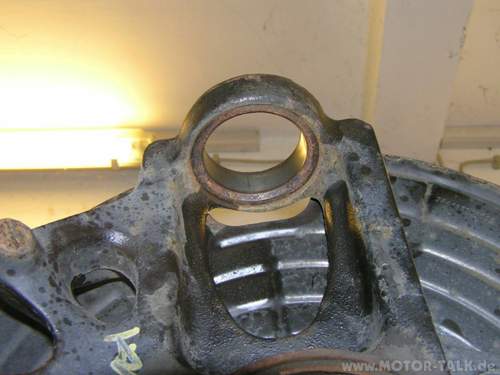

Ist das Traggelenk raus, alles gut reinigen und das Aufnahmeauge für das Traggelenk im Achsträger blank schleifen. Auch die neuen Traggelenke im Bereich der Passung eventuell blankschleifen (bei den verstärkten Meyle-Gelenken nicht unbedingt erforderlich, da diese nicht mit Schutzlack versehen sind, sondern nur brüniert). Dieses Schleifen erleichtert später das Einziehen der Gelenke mit der Mutter.

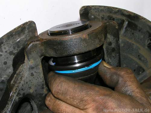

Jetzt das neue Traggelenk in den Achsträger einfädeln. Es erst am Querlenker festzuschrauben und dann in den Achsträger einzusetzen – also umgekehrt wie der Ausbau - birgt die Gefahr, dass das Gewinde beschädigt wird, da es ja recht eng zugeht. Bevor das neue Traggelenk jetzt eingezogen wird, sollte der Achsträger mit der Spurstange und stabilen Kabelbindern oder Draht am besten am unteren Querlenker fixiert werden, damit er beim einziehen nicht so wackelt. Die arretierte Lenkradsperre hilft hier auch gegen das Verdrehen.

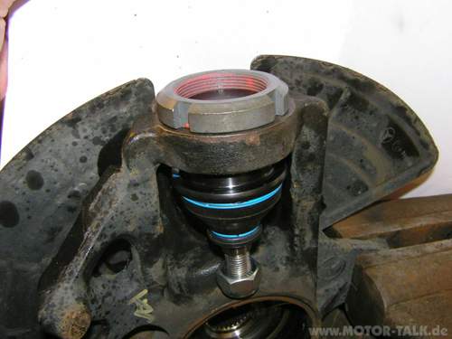

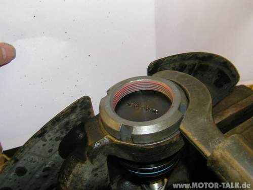

Vor dem Einziehen mit der Nutmutter unbedingt die Sicherungsmasse in der Mutter auskratzen. Wenn diese Masse beim Einziehen abkühlt weil man eine Pause macht, bekommt man die Nutmutter nicht mehr oder nur unter extremen Kraftaufwand bewegt.
Zum Einziehen ist der entsprechende Klauenschlüssel entweder von Mercedes W385589000700 (hat bei mir nicht geklappt – ET-Lager von Mercedes in Berlin hat gezickt und Ihn mir nicht verkauft –haftungsrechtliche Gründe etc. laber,laber,laber!) oder von Klann KL-03236-20 zu verwenden. Ohne dieses Tool ist da nichts zu machen.
Zum Einziehen des Traggelenks in die Passung ist jetzt wieder ein Helfer gefragt. Einer drückt mit kräftiger Pressung den Klauenschlüssel gegen die Nutmutter , der andere dreht mit geeigneter Verlängerung oder dem später ja eh benötigten Drehmomentschlüssel bis das neue Traggelenk sauber mit der Wulst anliegt, also komplett in die Passung heruntergezogen wurde. Jetzt die Nutmutter erst einmal wieder abdrehen.

Nachdem wieder alles verbunden ist, die Nutmutter mit neuer Schraubensicherung versehen und am Traggelenk mit 300 Nm festziehen.

Wenn der Zapfen wirklich an der Antriebswelle vorbeigeht- ist das Wechseln ( insbesondere bei bereits nachgerüsteten Traggelenken, die ja nicht so tief eingepresst sind wie die ersten) ja ein vergleichbares Kinderspiel, ähnlicher Aufwand wie z.B. beim W208/210......😕😁🙄
Hallo Uli220D,
ob ursprünglich von Mercedes oder nachgerüstete Traggelenke, beide sind gleich tief eingepresst.
Siehe meine Fotos, insbesondere Bild 16 auf dem man beide Traggelenke nebeneinander sieht.

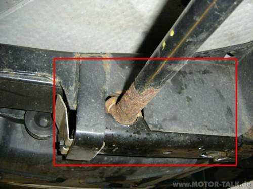

Kann jemand ein Bild einstellen, wo ich die Drehstablager erkennen kann,
möchte im Vorfeld die Lager fetten/ölen - einen Versuch unternehmen, ob es von dort stammen könnte?
Im voraus schon mal D a n k e!
Frank

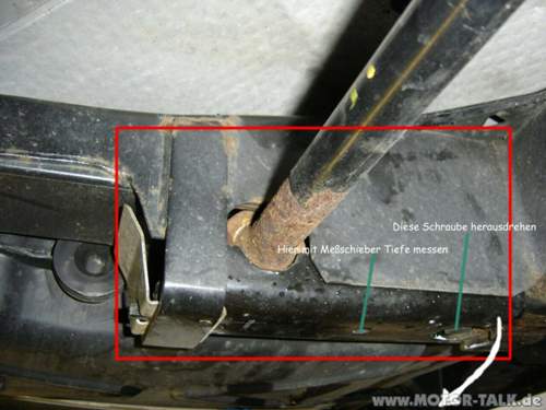

Hier drin befinden sich die Drehstablager.
Drehstablager-komplett
Wo wird denn da die Vorspannung / Tiefe gemessen ( neben der Schraube rechts im Bild ?)
kann man das "Gehäuse" einfach so abschrauben oder ist das schon die Halterung die die Stäbe vorspannt ?
vielen Dank !
siehe Bild
