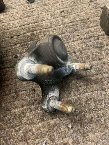

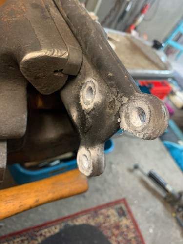

Passat 3C 2008 CBAB, 285tkm . Hier mal meine Erfahrungen war diesen Fr/Sa dran und hab die ganze Odyssee hinter mir mit ganz neuen Erfahrungen ! Ürsprügliches Problem war das sporadisch beim einlenken mit Strassenunebenheiten leichtes knacken zu hören war des weiteren schon länger schwammiges Fahrgefühl somit Überholung beider Achsen eingeplant, ein Federbein ölig am Domlager ( neue Traggelenke/Spurstangenkopf/Antriebsgelenk/Koppelstangen je2x ca 95€ , gebrauchte Federbeine noch im Keller )
Erster Sa: Tutorial geschaut scheint alles laut Video locker zu gehen. Karre unterbauen und höher setzten, Rad ab und Spurstangenkopf lösen geht gut jetzt an den Aludruckguss Querlenker die Traggelenke 3x16er lösen und ausschlagen da tut sich gar nix , weisses Aluminiumoxid sichtbar. Alle möglich was so im Netz steht versucht ( Hitze/Meissel/WD40 über Nacht/Fäustel usw ), da geht überhaupt nix ! Also geschmiedete Abdrücker bestellt
Zweiter Sa: 3 verschiedene für VW geschmiedete "Husky" Abdrücker bestellt ca 35€ mit dem Ergebniss das sich die vorderste Schraube löste aber die anderen nicht da man schlechter beikommt . Ein Abdrücker hats verbogen! somit wieder Abbruch ( die Bolzen werden aus Querlenker und Traggelenkblech ausgedrückt mit extrem! viel Kraftaufwand )
Dritter Fr/Sa: Nach Überlegung muss der ganze Querlenker mit Traggelenk ausgebaut werden das geht gut mit dem Nachteil das die die Spur neu eingestellt werden muss . QL sind 5 Schrauben, die 18er am Kugelkopf mit Bolzenkonus unter dem Antriebsgelenk lässt sich ebenfalls gut lösen sollte Konus mit drehen dann von unten mit Wagenheber Druck geben so das der Konus haftet. QL in Schraubstock und die Bolzen mit schwerem Hammer austreiben geht ebenfalls dann gut, was zum Vorschein kommt seht ihr an den Bilder der nächsten mail. In meinem Fall da ich noch das Federbein tausche hab ich alles zusammen ausgebaut bleibt aber das gleiche Prinzip.
Ach ja , alles zusammen dann 16h am woed geschraubt schöne Grüße an die easy tutorials
Hier noch die passenden Bilder
