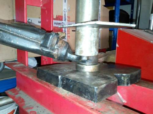

ich hab am vorigen sonntag - nach allem was ich so an horrorgeschichten zum traggelenk vorne gelesen habe - die traggelenke vorne tauschen wollen - da gibt es ja schöne videos und eines davon hab ich mir in die werkstatt mitgenommen um das nachzumachen..
naja - denkste : geschafft hab ich - nach der hammermethode nur eine seite - das rausschlagen war ja recht einfach - aber das gelenk wieder in die aufnahme vom querlenker reinzuhämmern entpuppte sich als kräfteraubende angelegenheit - geschafft hab ich es aber es war nicht so einfach wie auf diesem video (an der stelle genau) :
https://youtu.be/5KEpqTSOR3g?t=108
ich hab traggelenke von trw genommen - auf empfehlung - auf dem video steckt der das gelenk einfach von unten rein - macht ein paar leichte hammerschläge und fertig - (kann natürlich auch ein filmschnitt sein - macht aber nicht den eindruck - das geht völlig mühelos ..)
gibt es da bei anderen herstellern von traggelenken mehr spiel in der aufnahme - oder warum bitte bekommen die das auf dem video so leicht rein ?
ob die hammermethode die richtige ist - möchte ich jetzt eigentlich nicht wissen - beim traggelenk auf der anderen seite bastle ich mir ein einpresswerkzeug - weil mir der querlenker und die beiden ohren seitlich dran einfach leid tun...

so - also die einfriermethode hat nicht funktioniert - das wird ja viel zu schnell warm - da war auch kein merkbar grösseres spiel um die reinzubekommen - was dann ganz einfach war - weil der querlenker ja in dem fall heraussen war - eine stationäre presse - mit der flutschte das rein wie nix - mit dem basteleinpresswerkzeug hab ich es gar nicht probiert ..
ich hab übrigens gemeint das es mir im prinzip nicht darum geht - ob die hammermethode die richtige methode ist - ich wollte wissen warum die jungs auf youtube das mit leichtigkeit schaffen, was bei mir einfach gar nicht geht.
auch die querlenker-gummibuchsen sind eigentlich recht leicht rausgegangen - ohne fluchen - mit einem ausreichend grossen schraubstock ist selbst das keine schwere arbeit - ich hab die andere seite im freien ohne entsprechendem werkzeug gemacht - das war wirklich mühsam und hat dreimal so lang gedauert - mit viel fluchen und ölverschmierten schürfwunden an den händen -

Reparatursatz Manschette, man lernt nie aus.
Bei so Gelenken und Buchsen gehe ich nach einem Leitsatz: Im Zweifel immer neu!
so lange es das teil neu gibt - stimme ich dir zu - es gibt sogar auf der WIS eine Anleitung dazu mit einem speziellen sonderwerkzeug welches genau so aussieht wie diese plastik-schutzabdeckung die bei neuen gelenken drauf ist.
allerdings wird auch erwähnt als hinweis:
falls eine beschädigte gummimanschette festgestellt wird ist das betreffende gelenk zu erneuern
ist die gummimanschette beim ausbau beschädigt worden, genügt es, wenn die gummimanschette erneuert wird.
letzteres würde zutreffen wenn man ein neues traggelenk mit fett auffüllen wollte...
was noch steht:
vorausgegangene arbeiten:
querlenker aus- und einbauen
ich seh da keinen sinn dahinter - aber bitte - benutzerfreundlichkeit war ja für die ersteller des WIS auch keine thema.
