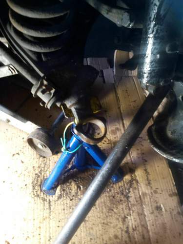

ich hab am vorigen sonntag - nach allem was ich so an horrorgeschichten zum traggelenk vorne gelesen habe - die traggelenke vorne tauschen wollen - da gibt es ja schöne videos und eines davon hab ich mir in die werkstatt mitgenommen um das nachzumachen..
naja - denkste : geschafft hab ich - nach der hammermethode nur eine seite - das rausschlagen war ja recht einfach - aber das gelenk wieder in die aufnahme vom querlenker reinzuhämmern entpuppte sich als kräfteraubende angelegenheit - geschafft hab ich es aber es war nicht so einfach wie auf diesem video (an der stelle genau) :
https://youtu.be/5KEpqTSOR3g?t=108
ich hab traggelenke von trw genommen - auf empfehlung - auf dem video steckt der das gelenk einfach von unten rein - macht ein paar leichte hammerschläge und fertig - (kann natürlich auch ein filmschnitt sein - macht aber nicht den eindruck - das geht völlig mühelos ..)
gibt es da bei anderen herstellern von traggelenken mehr spiel in der aufnahme - oder warum bitte bekommen die das auf dem video so leicht rein ?
ob die hammermethode die richtige ist - möchte ich jetzt eigentlich nicht wissen - beim traggelenk auf der anderen seite bastle ich mir ein einpresswerkzeug - weil mir der querlenker und die beiden ohren seitlich dran einfach leid tun...

die andere seite wird verschont und gepresst - mir blieb an dem tag nichts mehr anderes übrig als die hammermethode durchzuziehen - weil ich sonst dort nicht mehr weggekommen wäre.
Traggelenk vorher einfrieren
Genau! Tu es eine Nacht in die Kühltruhe, dann klappt das auch!
ich werd das probieren - ich hab schon öfter solche tricks ausprobiert - die dann nicht funktioniert haben - dann steht man vor ort blöd da weil man sich darauf verlassen hat - wenn das funktioniert spar ich mir das basteln der presse ...

Einfrieren bei -25 Grad. Kühlbox mit Akkus füllen und ab in die Werkstatt. Die flutschten bei mir rein.
na gut - morgen samstag kommt die andere seite dran - ich werde berichten ..

das ist ja auch nur ein dünnes blech.. das wird am schnellsten kaputt - also ein passendes rohrstück drunterlegen - aber das war mir klar - manche bohren da ein loch rein und setzen einen schmiernippel ..
ich hab übringens rausfinden können was der grund sein könnte warum die so schwer reingegangen sind - angeblich gibts unterschiede - lemförder geht leichter als trw - und febi und co kann man manchmal einfach reinstecken ohne kraftaufwand - das erklärt vielleicht auch die leichtigkeit mit der das die jungs auf youtube da reinbekommen haben ..
ich denk mir halt - was leicht reingeht - geht auch leicht wieder raus - und rausgehen sollen die ja eher nicht - das stell ich mir schrecklich vor:
