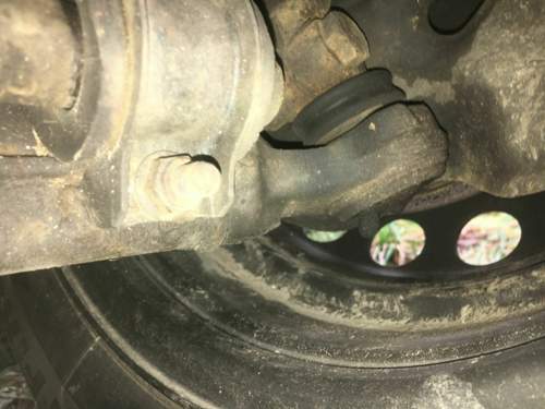

Zurück zum Problem. Die Lenkung geht (auch nach Öl und Filterwechsel) relativ schwer. Wenn es die Servopumpe nicht sein sollte, was könnte noch zu Schwergängigkeit führen?
Eine Idee hab ich noch! Kugelgelenk der Radafhängung fest durch Entfettung und Rostansatz! Hatte ich auch schon ! Test: vorne hoch bocken und Lenkung nach rechts und links drehen ohne laufenden Motor! Knarkst es! Ist ein Traggelenk fest!
Ich glaub die hat er scho mal getauscht, aber das stimmt, die Servolenkung reißt sogar manchmal die Traggelenke ab
Aus diesem Grund hab ich mir Schmiernippel an die Traggelenke gebaut! Dann bei jedem Ölwechsel zwei Hübe Fett! Die Tüvprüfer fanden , dass das ne gute Idee gewesen sei! Die Traggelenke haben nun das ewige Leben! Auf die Idee bin ich gekommen durch unseren alten Mini (Mr Bean Modell)! Dort waren überall Schmienippel! Die Engländer arbeiteten noch nachhaltig!
wo hast du die reingebohrt?
Hier wär mal ein Foto interessant.
Verschlußblech von unten ! In das tragende Metall bohren ist verboten und würde die Tragfähigkeit des Gelenkes schwächen! 3,2 mm Bohrung! M4 Gewinde rein ! Schmiernippel rein , Fett reinpumpen bis die Manschette sich leicht aufbläht! Fertig!
Hier ein Foto! Schmiernippel ist angeschmutzt! wollt mich nicht unters Auto legen! Hoffe Ihr könnt es öffnen!
7a5bf3d0-c280-41a2-99d1
88788cb9-e4a6-4fe9-835a-97f6d75edcec
Mein Gott - warum bin ich nicht auch schon mal auf diese Idee gekommen. Meinen Chevy schmiere ich auch jedes Frühjahr an den Gelenken ab. Die Dreieckslenker mit ihren Lagern sind dort nun seit ~397Tkm drin und noch nicht kaputt.
ist da genügend metall dranne damit euch das Gewinde hält? ich dachte, das wäre nur so ein Blech an der Stelle.
Idee 10 / 10
Ist 2 mm stark ! Genügt! Vorsicht beim reinschrauben der Nippel! Mit Gefühl bitte! Müssen ja nix aushalten! Nach Fest kommt Ab!
