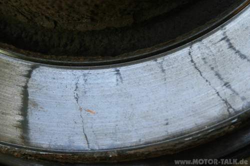

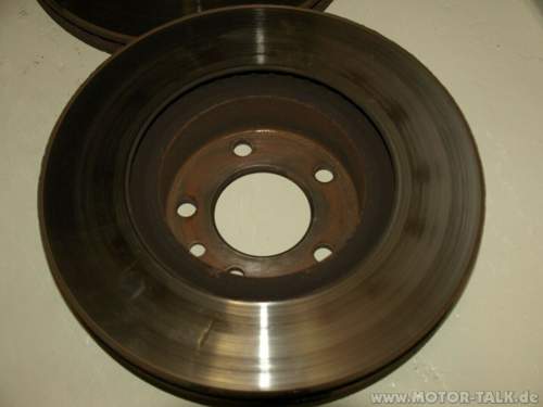

Hallo Leute,
die Bremse bei unserem Omega hat beim starken Verzögern immer geschlagen bzw. gerubbelt. Allerdings nur, wenn Bremse warm.
Schaut euch mal die Bilder der Scheiben an. Diese sichtbaren Hotspots waren die Ursache (Scheiben sind nicht krumm).
Und nochwas: Es handelt sich hierbei um Scheiben eines nicht ganz unbekannten Herstellers, der seinen Hauptsitz in Italien hat und für Hochleistungsbremsanlagen bekannt ist.
Sollte man den vielleicht mal antickern?

tscha würde sagen pech gehabt. tauschen und gut.... manchmal kann man sich auch mit marke in die pfanne hauen. Egal ob ATE, H&B, usw.
Ganz ehrlich was erwartest du davon den Hersteller anzuschreiben??? Wenn du Glück hast machen die den Brief sogar auf. Jeder Hersteller kalkuliert einige vorzeitigen Ausfälle und Defekte ein.
mfg
Sind das die hinteren Scheiben? Ist auf den Bildern nicht 100%ig erkennbar, aber da der 2,2 vorne innenbelüftete Scheiben hat sollten es doch die von hinten sein.
Ursache dafür kann sein, dass die inneren Klötze festsitzen und ständig an der Scheibe reiben. Dadurch wird sie heiß und verzieht sich. Das geht soweit, dass die Scheiben feine Risse bekommen oder wir in einem anderen Fall sich das Belagmaterial förmlich wie bei einer Reibschweißung auf der Scheibe festbrennt.
Abhilfe: Die Führungen der Bremsklötze auf den Bremssätteln gut reinigen, entrosten und auf Leichtgängigkeit prüfen - hin und wieder wiederholen ( mach ich beim Umstecken von Winter auf Sommer)
LG robert

Ist von der VA.
Sieht man etwas schlecht (Batterien vom Blitz waren gerade alle), eine Scheibe zeigt die Innenseite, die Andere außen.
Hab jetzt Original Opel Scheiben drin, keine Hotspots, nix. Bremswirkung auch aus hohen Geschwindigkeiten top. Die Beläge sind fast neu.

sehe ich genauso.....und keine Chance auf Teilerstattung da keine Fachwerkstatt die Scheiben eingebaut hat. Das Blauanlaufen der Scheiben zeigt doch dass die Bremssättel nicht richtig gelöst haben.

Mir geht's ja nicht um's blau anlaufen. Sondern um diese Hotspots, also diese auf beiden Scheiben gleichmäßig verteilten Punkte.
Die Sättel lösen tadellos. Letztes Jahr hatte ich die Bremsschläuche und die Führungsstifte erneuert.
Ich habe jetzt wie geschrieben Original Opel Scheiben drinne -> Mit den selben Bremsbelägen gibt's keine Hotspots. Die Beläge haben noch ca. 80% drauf und sind völlig plan.
Letztlich bin ich von Brembo jetzt etwas entäuscht, dass die bei den Aftermarketscheiben auch Probleme machen. Die Brembo Max auf unserem Vectra sind da doch deutlich haltbarer...
Mal schauen, was die sagen.
Wie, du hast jetzt die Scheiben ersetzt und die Klötze alt gelassen? Und dann noch andere Marken verwendet?
Die Klötze und Scheiben sollten immer vom selben Hersteller verwendet werden, da die Reibwerte aufeinander abgestimmt sind. Vielleicht ist ja dort die Lösung schon zu suchen...

Naja, von Brembo gab's bis vor 'ner Weile keine Bremsbeläge für den Omega.
Und auch die Originalware bei Opel stammt nicht vom gleichen Hersteller.
Die Scheiben, die ich jetzt hier hab, sind von Conti. Die Beläge, die im Set mit bei waren, kommen aus Indien (?!). Mal schauen, wer da produziert...
Und ich hatte schon mal das Vergnügen, zu erfahren, dass sich ATE Beläge nicht mit ATE Scheiben vertrugen. Nee, daran liegt's wohl nicht.
