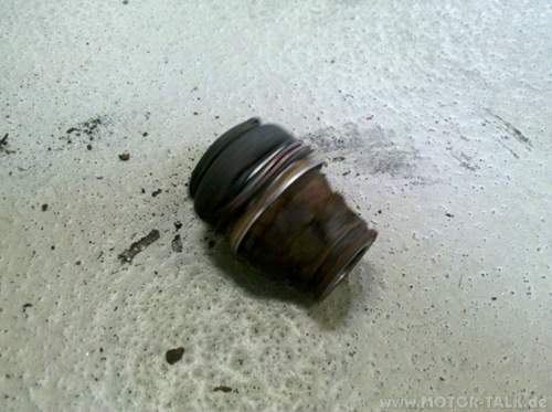

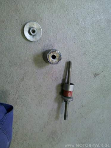

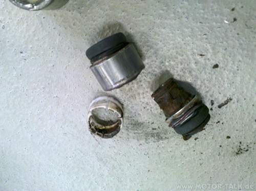

Das könnt ihr wunderbar selbst machen... Als "Spezialwerkzeug" reicht ein verschlossenes Rohr oder ein Rohr mit ner dicken Unterlegscheibe. MEine Buchsen sahen so aus (Anhang), auf den Bildern ist auch das Werkzeug zu sehen 😉 (Baujahr 2005)
Aufwand etwa 1-2 Stunden. Kann alles eingebaut bleiben, nur Radaufhängung + Rad und Stoßdämpfer lösen. Bremsstaubblech hat bei mir leider ein paar Kratzer abbekommen 🙂

ich brauche eine Gewindestange M12 von 150mm, mit dicken U-scheiben M12 auf beiden Seiten, 2Muttern M12 und das Stahlrohr von aussen 48mm innen 42mm von 50mm länge.
Anschliessend setze ich das Rohrstück vor das Gelenk und drücke mit einer Nuss das Gelenk ins Rohr.....?

korrekt. Entweder das Rohr auf einer Seite mit ner großen (besser mehrerern) Scheiben verschließen, oder zuschweißen und aufpassen, dass der Gummi beim einpressen der Buchse nicht beschädigt wird. zufälligerweise gab es eine Nuss, irgendwo im Bereich 35-50, ich weiß ich nicht mehr 😉 welche genau auf den Rand der Buchse drückte und so wunderbar als Einziehwerkzeug helfen konnte.
