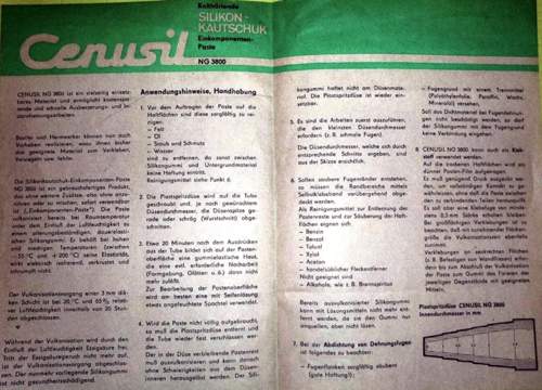

Das was du als "Schleuderscheibe" bezeichnest, ist die äußere Ringabdichtung. Diese löst sich entweder durch natürlichen Verschleiß, oder wenn sie unfachmännisch eingesetzt worden ist. Zu DDR-Zeiten wurde sie mit Cenusil verklebt. Dieser temperaturbeständige "Scheibenkleister" ist heute nicht mehr erhältlich. Aber es gibt Ersatzprodukte wie beispielsweise Hylomar Dirko HT*.

Mein Vorredner hat recht mit dem Cenusil. Als ich auf dem verlinkten Bild die alte grüne Tube sah, wurden Erinnerungen wach. Man bekam sie in der DDR nur mit Glück zu kaufen, falls man zufällig in den Laden ging, wenn dieser gerade eine Lieferung erhalten hatte. Dann kaufte man gleich zehn Tuben und hatte was, um andere Sachen (zum Beispiel Dichtungen) dagegen einzutauschen. Ich lege mal spaßenshalber die alten Anwendungshinweise in den Anhang.
Du muß die Riemenscheibe abnehmen (Seegering entfernen und Scheibe mit Abzieher sauber herunternehmen - nicht kloppen!). Und wenn Du diese schon herunter hast, dann wäre es sinnvoll, die gesamte Dichteinheit zu ersetzen.
Cenusil Anwendungsmöglichkeiten
Cenusil Anwendungshinweise
Cenusil ist in keinster Weise mit Hylomar zu ersetzen.Hylomar ist dauerplastisch und eher an Papierdichtungen die nicht durchweichen sollen zu verwenden.Also eher Rotz aus der Tube.Dirko HT hat die Eigenschaften von Cenusil, gibt's in schwarz und roter Farbe auch bei Louis.

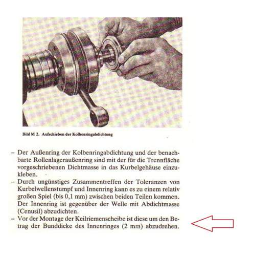

Wurde die Keilriemenscheibe schon mal abgedreht? Abgedreht werden Trabant-Keilriemenscheiben, wenn man die oben erähnte weiterentwickelte Ringabdichtung verwendet, da diese Dichtungen 2 mm dicker sind als die Schleuderscheibe (siehe Auszug aus der Anleitung). Das könnte erklären, warum Deine Scheibe Spiel hat.
Abdrehen der Riemenscheibe
Das kann ich nicht sagen. Aber das erklärt allles. Ich habe eventuell auch eine Andere genommen. Weil diese schöner aussah. Das weis ich nicht mehr.
Danke für den treffenden Hiweis. Da wäre ich nicht so schnell drauf gekommen.
Also nochmal raus und aufgemacht. Geht ja schnell. Wenn ich keine Passende mehr habe nehme ich eine passende Anlaufscheibe.
