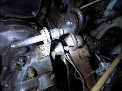

Mein Trabi (Kombi) von 1986 hatte ein Problem: wenn der Motor lief, wackelte der Schaltstock oder Schalthebel von alleine recht stark. Deswegen hatte ich das Getriebe ausgetauscht. mit diesem wackelt der Hebel nicht mehr, dafür rauscht es erheblich, was nach defekten Lagern klingt.
Das vorher eingebaute Getriebe hatte dieses Rauschen nicht.
So. Was ist euer Tipp.
Für 300 bis 390 Euro sich ein regeneriertes Getriebe kaufen?
Das alte nicht rauschende Getriebe einbauen, wo der Schalthebel deutlich bis stark wackelte?
Wie kann ich dieses Wackeln verhindern?
Ist es was Schlimmes oder tolerierbar?

Am Getriebe gibts ein Gummilager
https://www.trabantwelt.de/.../...m-Getriebe-Trabant-601::739.html?...
und am Lenkrad ist meines Wissens ebenfalls ein Gummilager verbaut, vielleicht haben diese zu viel Spielraum.
Danke erstmal. Wo sitzt dieses Gummilager Art.Nr.: 20737? Im Getriebe innendrin oder so dass man drankommt? Danke
Oberhalb des Getriebes, da steckt der Schalthebel drin und hält diesen. Da kommt man eigentlich gut dran. Im angehängten Bild, nicht der Gummiwo der Pfeil hin zeigt, sondern der andere.

Danke! An dieser Stelle hatte ich noch nie einen Gummi gesehen.

@ujboehnke schrieb am 10. April 2018 um 20:19:30 Uhr:
Der sollte dort aber sein. Und noch ein Gummi unterhalb des Armaturenbretts, unter der Kunststoffabdeckung. Dann gibt es auch noch eine Gummitülle an der Spritzwand.
Stell mal ein Bild ein, wie das bei Dir aussieht.

Hier mal ein Bild. Das genannte Gummi habe ich doch;-)

@ujboehnke schrieb am 11. April 2018 um 08:04:49 Uhr:
Wenn ich mir das Bild genauer anschaue, kann ich aber keine Schrauben entdecken, die das Blech am Getriebe halten. Mir ist das so, als würde ich da die Gewindegänge sehen. Ist das so? Kommt das wackeln vielleicht dadurch?
Ein anderes Foto von links
Dscn0169
Die Schrauben fehlen natürlich, weil ich alle möglichen Vorbereitungen getroffen habe, um mit einem Freund das Getriebe auszuwechseln. Sonst sind die ja dran.
Mir geht es primär um die Frage: liegt das Wackeln des Schaltstocks im Betrieb am Getriebe oder nicht?
Hatte jemand schon mal dieses Problem?
