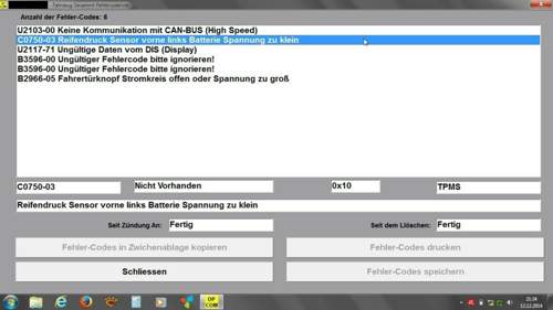

soviel ich weiß gibt Opel die Lebensdauer der leider nicht tauschbaren Batterien in den TPMS-Sensoren mit ca. 10 Jahren an.
Exakt so alt ist mein GTS nun. Gestern sehe ich beim Auslesen mit OP-COM, dass ein Fehler hinterlegt ist. Die Spannung vorne links bei meinem Winterradsatz ist zu niedrig. Im DIS oder IPC wurde noch nichts gemeldet, die Druckanzeige funktioniert bislang einwandfrei.
Muss ich nun bald mit dem Ausfall des gesamten Systems rechnen? Hat schon jemand Erfahrungen?

Die Frage zielte schon darauf ab, wie lange die Sensoren insgesamt halten bzw. wieviele ausfallen, bis das System einen Fehler meldet (falls es das tut).
Die Anzeige in OP-COM zeigt ja, dass sich wenigstens einer von acht Sensoren dem Ende nähert, da werden die anderen wohl auch nicht mehr lange auf sich warten lassen (ich hatte beim Neuwagenkauf die Winterkompletträder mit Sensoren gleich mit geordert, sie sind also gleich alt: 12/2004)

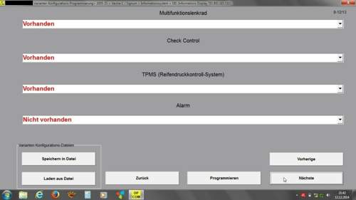

Ich bräuchte nächsten Sommer neue Reifen. Daher überlege ich, ob es Sinn macht, die Sensoren dabei zu erneuern oder zukünftig auf das Feature zu verzichten.
Mal angenommen, ich investiere das Geld nicht mehr: im DIS kann ich TPMS über die Variantenkonfiguration rausprogrammieren. Muss noch ein weiteres Steuergerät programmiert werden?
Mahlzeit...
wenn du auf alle 4 Sensoren verzichtest, dann bekommst du auch keine Fehlermeldung....demzufolge brauchst auch nix rausprogrammieren!
Ist klar. Was aber passiert, wenn die erste Batterie leer ist, die zweite, die dritte, ... das ist mir eben NICHT klar.

....was soll passieren, außer das die Kontrolllampe im Kombiinstrument angeht?
Und evtl. ne Meldung aufm GID bzw. CID.
@stbufraba schrieb am 16. Dezember 2014 um 01:05:30 Uhr:
Gar nix passiert......die Kontrolllampe im Cockpit geht nur an wenn das System einen Druckabfall im Reifen registriert, fällt aber der komplette Sensor im Rad aus, löscht sich die Anzeige d.h, es sind nur noch Striche zu sehen.....im Prinzip genau so wie wenn man Winterreifen ohne Sensoren montiert.

wenn ein Sensor ausfällt, geht bei mir im Tacho die Kontrolllampe an
im BC stehen dann die besagten "---"
Hatte ich so jeden Winter, da meine Winterreifen keine Sensoren hatten.
Daniel
@gas_vectra, @ dj portugal
So isses! Wenn der Sensor nicht sendet, gibt es auch bei mir keine Fehlermeldung im KI, die Kontrolllampe geht dort nur an, wenn eine Fehlfunktion (z.B. Druckabfall) durch den Sensor gesendet wird.
