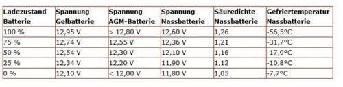

AGM Batterie < 11.8 V = Batterie wird übermäßig entladen.
Kapazitätsverlust, der nicht durch einen Schnelltest gemessen werden kann. Der Batterietester misst nur maximale Ströme, keine Kapazität.
Hallo, was schreibst du von AGM Batterie , ist im yaris doch nicht eingebaut.
Meines Wissens ist eine normale Blei Säure Batterie also eine "Nassbatterie".
Die Tabelle ist aus dem Ford Forum, da gibt's auch Probleme mit entladenen Batterien.
Kerbb4wr6ltgiam0
@Uli12 schrieb am 2. Januar 2023 um 08:09:53 Uhr:
Unter 11,8 V tritt in jeder Blei-Säure-Batterie eine Sulfatierung auf, die nicht reversibel ist. Blei-Säure-Akkus halten lange, wenn sie fast zu 100 % aufgeladen sind. Deshalb nutzen Tesla und BEV sie immer noch als Starterbatterie. Li-Batterie verschlechtert sich, wenn sie zu lange bei 100 % ist.
