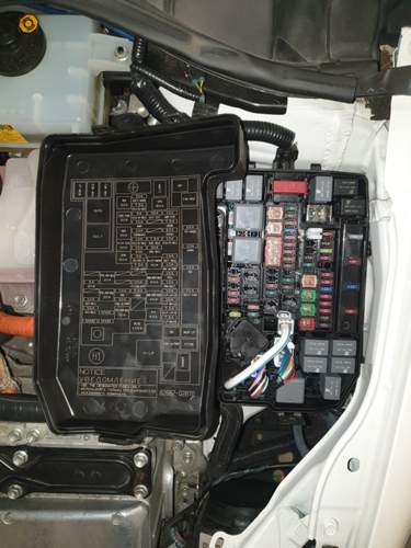

Man hat mir in der Werkstatt einen Trennschalter eingebaut. Wenn mein Fahrzeug 3-4 Wochen steht, lege ich diesen Schalter um, und es wird alles still gelegt, so dass die Batterie nicht entladen wird in dieser Zeit bzw. keine Verbraucher vorhanden sind! bis jetzt hat es funktioniert!
Normalerweise entferne ich die D/C CUT-Sicherung. Es deaktiviert die gesamte Elektronik, einschließlich Body Controller und Remote-System. es kann 3 minuten getan werden. Wir können den Schlüssel benutzen, um die Tür zu öffnen.
