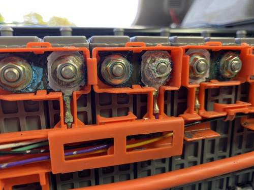

Ich schalte die Klimaanlage immer ein, da sie der Hauptbestandteil des Kühlsystems der HV-Batterie ist. Im Winter stelle ich die Klimaanlage auf Automatikbetrieb, da sie als Luftentfeuchter fungiert und Korrosion an der Batterieverbindung verhindert. Viele Menschen sind sich nicht bewusst, wie wichtig die Klimaanlage in Hybridautos oder Elektrofahrzeugen mit luftgekühlter Batterie ist.

Die Außenluft geht bei eingeschalteter Klimaanlage immer durch den Verdampfer und entfeuchtet die Luft, außer bei Temperaturen unter 2 Grad. Deswegen bleibt sie bei mir immer an.

Bei Temperaturen zwischen 10 und 20 Grad ist das Öffnen des Fensters kein Problem, solange es nicht zu feucht ist. Bei höheren Temperaturen ist es sinnvoller, die Klimaanlage einzuschalten, als das Fenster zu öffnen, das mehr Luftwiderstand verursacht. Im Winter fungiert die Klimaanlage als Luftentfeuchter, aber der Automatikmodus öffnet auch die Lüftung und lässt die trockene Luft von draußen die Feuchtigkeit aufnehmen.
Die Klimaanlage im Hybrid hat keinen großen Einfluss auf die Motorleistung, da sie mit 120 V vom Gleichstrom-Gleichstrom-Wandler versorgt wird. Sie ist ein wichtiger Bestandteil der Klimaregelung (Temperatur und Luftfeuchtigkeit).
