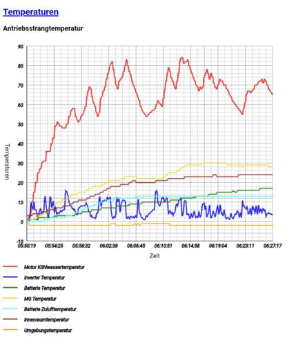

Also unser Last ist die Betriebstemperatur schnell erreicht, aber zumindest bei meinem Yaris fällt sie auch genauso schnell wieder ab bei den aktuellen Temperaturen. Im Stadtverkehr komme ich bei den aktuellen Temperaturen niemals auf Betriebstemperatur. Habe außer erhöhtem Spritverbrauch bisher keine Probleme bemerkt.
Der Corolla hat eben den Vorteil des EHR-Systems, was beim Aufheizen hilft und die Effizienz verbessert.
Ist die Klimaautomatik im Eco-Modus schaltet er den Motor schon bei über 50°C Kühlwassertemperatur ab, im Normal-Modus erst bei über 60°C, Eco wird mir aktuell zu kalt.
