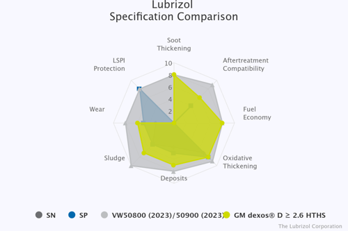

Toyota benutzt API SP Standard öl. Du kannst ACEA C5, Dexos, VW 508/509 besser als API SP 0w20 nutzen auch. 5w-30 ist günstiger als 0w-20/0w-30 aber ok.

Ja, Mobil1 0w-20 ESP ist C5, DexosD, 508/509 VW, sehr gut. Meine Liebling Öl ist Shell Ultra (GTL) gas to liquid, group III+ Öl.

Ravenol bietet zwei Sorten 508/509-Öl an: VSE und VHS (HC-Synthese). PAO-Öl ist immer stabiler als HC-Synthese. Es gibt nur drei Hersteller von PAO (Exxon, Ineos und Chevron), aber viele Unternehmen können HC-Synthese herstellen. Die Standard-Öladditive werden von vier Herstellern hergestellt (Lubrizol, Afton Chem, Oronite, Infineum). Ölhersteller (Castrol, Liquimoly, Mannol, Ravenol, Fuchs usw.) übernehmen einfach die Rezeptur aus der Liste und erhalten automatisch API SP, 508/509, BMW LL17+ usw., ohne teure Labortests durchführen zu müssen. Die Zugabe nicht zertifizierter Additive wie Ceratec macht das Öl nur schlechter und unausgewogen.
Deshalb ist die Debatte um die Ölmarke reine Marketingsache. Sie ist nicht wirklich relevant, es sei denn, sie verwenden völlig andere Grundöle wie GTL Shell oder Amsoil & Ravenol PAO. Bei HC-Synthetikölen sind alle Marken (Amazon, Total, Liquimoly, Kirkland, Walmart, Mannol, Fuchs) nahezu identisch, solange sie in der API-, Dexos-, oder 508/509-VW-Zertifizierungsliste aufgeführt sind.
