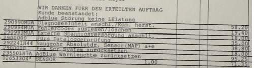

Moin,
hab ihn jetzt zurück und bin 420,- EUR ärmer. Aber gut, ist dann halt Verschleiß. Darf nem 9 Jhre alten auch mal passieren denke ich. 2 Sensoren wurden getauscht und AdBlue Warung zurückgesetzt.
Danke
René
