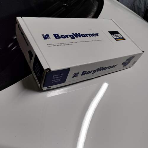

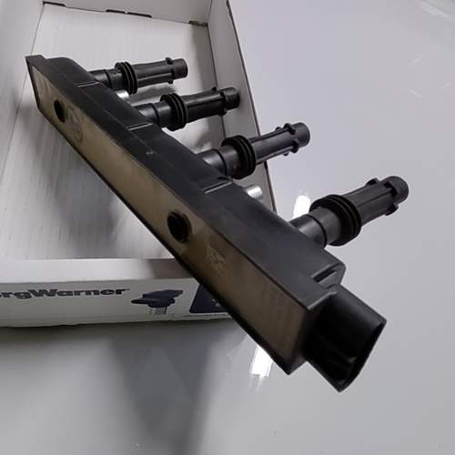

Gute Nacht alle. Endlich habe ich die Zündpule getauscht (93,24 + Versand).
Das Geräusch (abgeschwächt) trat auf, wenn der Motor und das Wetter heiß waren.
Jetzt, alles scheint gut zu funktionieren...
