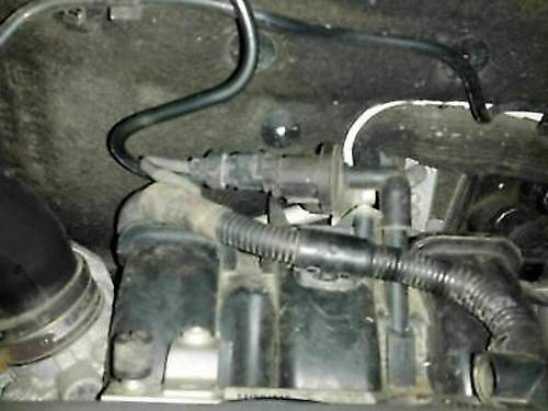

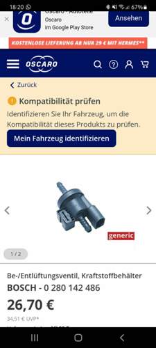

Das TICKERN kommt bestimmt vom Tankentlüftungssystem!!!
Vom tank geht ein schlauch zu einem Aktivkohlefilter ( sitzt glaubig vorn rechts im Kotflügel)
Dann geht die leitung zu dem ventil auf dem Bild!
Wenn der motor warm ist wird dieses ventil angetaktet und saugt die dämpfe aus dem tank zur drosselklappe und werden dann verbrannt!
Mein ventil ist auch laut.... habe mich schon mal informiert!
ein youtuber sagte in nem video das man wohl mal übertankt hat und das benzin in dieses aktivkohlefilter gelaufen ist...nun ist das teil zu und das ventil ackert und ackert!

Das könnte ko sein ,richtig, aaber die Erklärung dazu ist nicht richtig.
Das ist ein einfaches Magnetventil das taktgesteuert wird,somit kann es fast stufenlos geöffnet und geschlossen werden.
Der Dampf wird nicht aus dem Tank gesaugt sondern aus dem Kohlefilter.
Und das auch nur bei bestimmten Motorbedingungen.
Von ackern kann da keine Rede sein,weil der Motor den nötigen Unterdruck zur Verfügung stellt.
Sollte das System verstopft sein kommt halt kein Dampf zur Verbrennung an.Das kann im schlimmsten Fall zu einer Störmeldung der Luftmasse führen.
