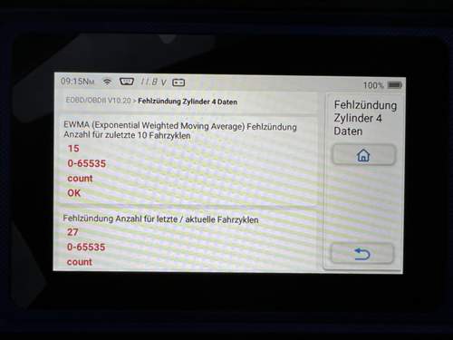

Ich habe mir nun ein Diagnosegerät besorgt, Fehler (außer wohl etwas allgemeines U1008: "Diagnose-Interface für Datenbus: Bitte fFehlerspeicher auslesen") gibt es nicht, ich bin jedoch auf den Punkt Fehlzündungen gestoßen:
Durchschnittliche Anzahl Fehlzündungen bei den letzten 10 Fahrten:
Zylinder 1: 1
Zylinder 2: 1
Zylinder 3: 1
Zylinder 4: 15
Anzahl Fehlzündungen letzte Fahrt (25km Bundesstraße 70 - 100 km/h):
Zylinder 1: 2
Zylinder 2: 1
Zylinder 3: 2
Zylinder 4: 27
Was kann Fehlzündungen auslösen, und wieso ist nur ein Zylinder davon "betroffen"? Kann das der Grund für Vibrationen sein?
Ab Wann würde sich das Steuergerät denn mit einer Fehlermeldung äußern? (oder eben die MKL)?
Vielen Dank und viele Grüße
Alexander

Da es ein Benziner ist!
Zündkerze
Zündspule
Einspritzung
Ob das "ab und zu" ausreicht um Vibration zu erzeugen, im Ausfall eines Zylinders, sicherlich..du läufst mit Einem bein auch schlechter.
Kerzen anschauen als erstes, mal Zündspulen und Kerzen wechseln, ob sich der Zylinder ändert!
Wann die MKL kommt?, denke wenn es dauerhaft weg ist, der Verlernzähler ??

Wie schon geschrieben, Ist es imer der gleiche Zylinder?
Auch nach Wechsel von Kerze und Zündspule, die Kerze kann sehrwohl fehlerhat sein und trotzdem ab und zu arbeiten und aussetzen, thermische Probleme etc. Immer wechseln bei solchen Dingen oder von anderem, intakten Zylinder wechseln.
Kerzen wechseln..
Ganz wichtig ist der Unterschied im/beim Fehlercode Text:
Zündaussetzer, oder Verbennungsaussetzer als Fehler??
Zündaussetzer = Zündung nicht erfolgt.
Verbrennungsaussetzer = Zündung erfolgt, jedoch kam es zu keiner Verbrennung, da Gemisch nicht passt.
Zündkerzen anschauen, ob die Nass, voller ÖL, schwarz oder weiß abgebrannt ist und alle gleich aussehen.
Zündkerze Nass = "abgesoffen" > kein Zündfunke vorhanden gewesen, oder Einspitzdüse spritz an die Kolbenwand und zerstäubt nicht mehr richtig, oder tropft nach.
Zündkerze schwarz = "zu fettes Gemisch, bzw viel Öl dabei"
Zündkerze weiß/grau = "mageres Gemisch" wenn braun dazu, passt es bei den FSI/TSI Motoren, da die sehr Mager laufen (Emissionen)
Zündkerze voller ÖL = Ölabstreifringe defekt, zuviel Öl im Brennraum, oder Schaftdichtung defekt.
Zündspulen quertauschen und schauen, ob der Fehler mitwandert. (Vorrausgesetzt, ein Diagnosesystem ist vorhanden)
Wenn möglich , dabei gleich einen Kompressionstest mache, bzw. noch besser einen Druckverlusttest am betreffenden Zylinder.
Zylinder endoskopieren, ob viel Ölkohle Ablagerungen auf dem Kolbenboden zu sehen ist, welches glühen und zu Selbstentzündungen , also unkontrollierte Verbrennung, führen kann.
Wenn der Fehler nicht mitwandert, dann AGR Ventil prüfen, bzw. mal eine Grundeinstellung durchführen,weil glaube ich die Rückführung direkt in den Ansaugtrakt/Saugrohrbereich vom Zylinder 4 mündet. Könnte ein nicht schliessendes AGR ventil sein. Nicht selten sind die Plastik Zahnräder im Stellmotor aneiner Stelle abgenutzt.
Wenn genug Erfahrungen da sind, dann Einspritzdüsen Spitzbild testen, bzw. quertauschen, ob Fehler mitwandert. Ansonsten könnte noch die berüchtigte Verkokung an den Einlassventilen stattgefundenhaben, die den Querschnitt der Einlasskanäle zugeschnürt haben. (besonders Zylinder 4, wenn dort die AGR Rückführung als erstes ankommt. )
Ausserdem bei der gesamten Prüfung, würde ich noch die Steuerzeiten prüfen, ob eine Längung der Kette stattgefunden hat.
Jedoch tippe ich im ersten Moment auf eine Einspritzdüse, die das Problem verursacht.

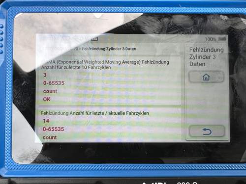

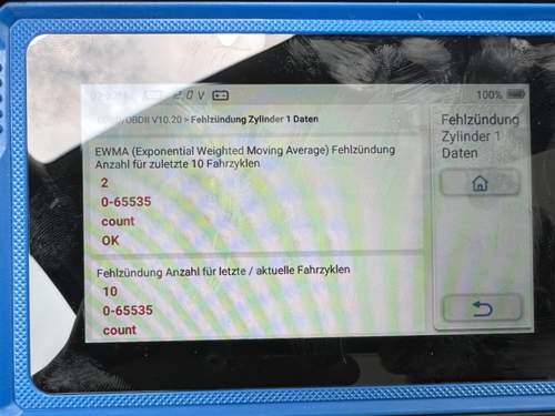

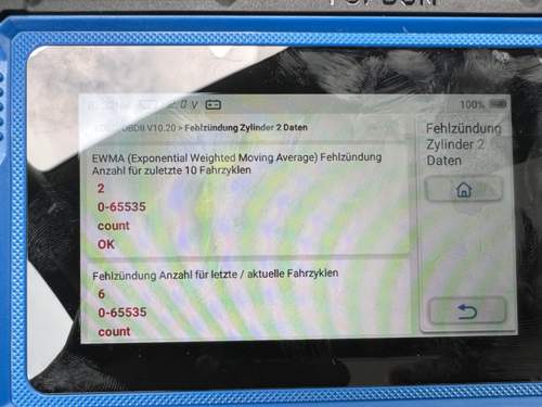

Ich habe nun eine 130km Strecke Autobahn und Landstraßen zurückgelegt, danach habe ich für diese Fahrt folgendes ausgelesen:
Zylinder 1: 10 Fehlzündungen
Zylinder 2: 6 Fehlzündungen
Zylinder 3: 14 Fehlzündungen
Zylinder 4: 55 Fehlzündungen
Die Anzahl geht also bei den anderen Zylindern auch hoch, aber bei Zylinder vier ist sie auffällig höher.
Kann man daraus noch etwas ableiten, dann scheint ja nicht nur Zylinder 4 ein Problem zu haben? Wenn ich das richtig gelesen haben sollte es garkeine Fehlzündungen geben, korrekt?
Wie hoch könnte denn der Schwellwert sein, wann sich die MKL damit meldet?
Vielen danke und viele Grüße
Alexander

Da alle Zylinder betroffen sind, würd ich zur Gemischaufbereitung tendieren.
Ladedruck passt nicht, bzw. Ladedruck löscht Zündflamme. (Ladedruck MWB Ist/Soll prüfen)
Benzindruck passt nicht, bzw. bricht unter Last zusammen.
(Benzindruck Leerlauf/Last mit Manometer prüfen, wenn nicht ok, dann Benzinfilter tauschen, Pumpen testen, etc.)
Zündkerzen prüfen, ob richtiger Wärmewert und korrektem Elektrodenabstand.
Oft macht auch ein leicht geöffnetes AGR Probleme, weil zuviele/unberechnete Abgase zurückgeführt werden.
Wenn die Leistung fehlt und wie abgschnürt ist, dann Kat prüfen, bzw. den Abgasgegendruck testen/messen lassen.
