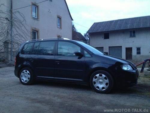

Hi Leute,
wollte meinen Touran Dezent Tieferlegen. Also nicht aufn grund damit sondern nur für 19" Felgen anpassen, so das man noch ohne probleme fahren kann.
Meine Frage nun:
Kann ich die Federn vom Golf V GTI nehmen? Wenn ja Wieviel sind die Tiefer als normale?
Danke schon mal im vorraus

Hallole ...
Denke nicht , daß das geht mit " GTI " Federn = wegen der unterschiedlichen Gewichtsklassen + mögliche Zuladung vom Golf zum Touri 🙄
... dann sitzt dein Touri bestimmt gleich auf der Straße 😁

hiho
wenn überhaupt kommen für dich nur federn aus dem touran mit sportfahrwek in frage ..
die GIT feden kannst knicken weil der touri dafür zu schwer ist ...und obwohl es original VAG teile sind ...diese keine zulassung für den touran haben ( es sei denn die gti federn hätten die gleiche kennung/bestellnummer wie die touri federn ..)
nur weil etwas original aus dem hause VW oder VAG konzern kommt heißt das noch lange nicht das mann einfach sachen von einem modell aufs andere umschrauben darf
btw: wer die kohle hat für 19 zöller sollte auch die 180 euro übrig haben für gescheite tieferlegungsfedern ... die passend zum auto sind ( z.b. eibach kaw HundR Vogtland )

Wenn schon , denn schon ... dann gleich richtig machen mit einem Komplettfahrwerk
Ob einstellbar , oder nicht laß ich mal noch ganz offen .
Nur Tieferlegungsfedern ist eigentlich auch nur eine Kompromislösung , und dann sollten diese natürlich auch passend in der Gewichtsklasse zum Fahrzeug sein .
" GTI " - orig. VAG Federn , mögen vielleicht noch kompatibel in einem Seat Leon , oder VW Scirocco , oder Audi A3 sein .
Haben aber mit Sicherheit nichts in einem Touran zu suchen !
Und der TÜV wird dazu nie & nimmer seinen Segen geben 😰

Danke für die Antworten.
Hab mir nun die Tieferlegungsfedern bei VW bestellt. Hab kein Bock auf H&R, Eibach, Weitec und wie sie nicht alle heißen ... punkt 1 kein bock auf eintragen lassen und zweitens ... der Wagen wird iwann mal wieder verkauft und soll keine "Tuningkarre" werden. Finde keinen Seriösen Käufer wenn das ne Bastelbude ist.
Hab selber jahre lang tiefergelegt, breite und laute autos gefahren. Der Verkauf (ohne alles aus zu bauen) stellte immer ein Problem da, obwohl alles ordentlich verbaut und eingetragen war. Der Kreis der Käufer für solche Autos wird einfach sehr beschränkt und schaut man dann in dem Kreis dieser Leute, wer auch noch das passende kleingeld hat, findet man 2 - 3 leute den du das Auto verkaufen kannst.
Also falls ihr mich nun versteht.
Die 19" Felgen sind auch VW Felgen, diese müssen nicht eingetragen wegen, laut aussage vom TÜV-Nord. Das fahrverhalten vom Touri sollte auch nicht groß geändert werden, ist so schon ok. nur die radkästen sind ein wenig hoch und die felgen kommen nicht zur geltung.

Das mit dem höheren Gewicht ist aber nur Theorie. Mein H&R Gewindefahrwerk ist mit den selben Federn für Touran, Golf V und Audi A3 zugelassen. Da ist nichts mit anderen Federn für den Touran.
Da irrst du aber gewaltig!
Aktuell gibt es von H&R kein Touran Gewindefahrwerk was auch für Golf und Co. zugelassen wäre. Die zulässigen Achslasten sind das absolut Hauptkriterium welches auch explizit in allen H&R Teilegutachen ausgewiesen wird. Das ein Gewindefahrwerk für Golf und Co. im Teilegutachten ebenfalls eine Zulassung für den Touran hat halte ich für absolut unwahrscheinlich.
Davon mal abgesehen verstehe ich nicht warum man den Federungskompfort durch 19" Felgen und Tieferlegung gänzlich gegen Null reduzieren muss. Ich finde schon meine 17"er mit dem Seriensportfahrwerk, auch wenn der Wagen dadurch schön satt auf der Strasse liegt, komportmäßig absolut grenzwertig.

Hallole Suco
Das eigentliche Grundthema war hier " Federn " bzw. Tieferlegungssätze für " Normal - Fahrwerke "
Schau einfach noch mal bei H & R rein ...
Unter Sportfedern - Sätze :
Touran , Last - VA ... bis 1070 kg ... 1130 kg und & über 1130 kg = schon mal 3x Gewichtsklassen .
Audi A3 8P , Last VA ... bis 1020 kg ... & über 1021 Kg = 2x Gewichtsklassen ... aber doch einiges unter den Werten für den Touri 😉
... bei kompl. Gewindefahrwerken , kann das wohl schon hinkommen ... wenn man nur eine Einstellung braucht = knallhart & so tief wie max.möglich 😰 🙄 😁
