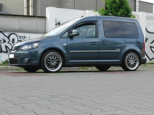

Hat jemand von euch schonmal die Seitenleisten vom Touran auf den Caddy gebastelt?!
Sind die Aufnahmen( Positionierungslöcher in den Türen) die selben?
Würde diese gerne Nachrüsten weil ich die flachen Seitenleisten vom Touran schicker finde.
Von der Länge müssten die passen, nur weiß ich nicht wie die unten drunter aussehen.
Liebe Grüße
Dominik

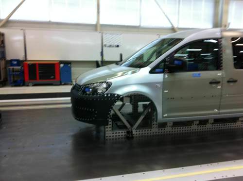

moin,
schau mal hier,selbst die Macher im Werk kriegen diese Leisten verbaut😁😁
Ist allerdings ein Erprobungsfahrzeug😁
und dann ein Foto vom Aktuellen---nackt-----😁😁

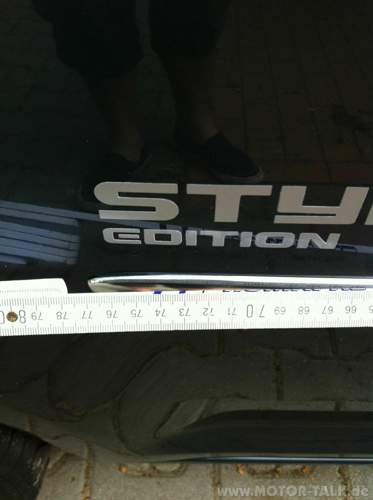

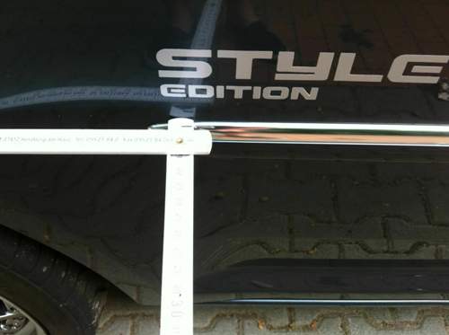

also wie man auf den Bildern sehen kann, ist hinter den Caddyleisten wirklich eine langgezogene Nut, weshalb die Touranleisten definitiv NICHT passen beim ganz neuen Caddy, würde wohl immer hinten rausgucken 🙁

meß bitte mal die länge,ich geh mal an meinen messen😛
also vorne ist die Touran Leistenlänge ca. 96 cm, und auf der hinten Tür (da wo auch die hässliche Einbuchtung ist) ist die Touranleiste nur 77 cm lang und dann würde hinten die Nut etwas rausgucken.....
hi,
war grad messen,die hintere Leiste ist bei mir auch nur 77cm....dann verbleiben bis zur Kante der Tür noch ca. 18cm...

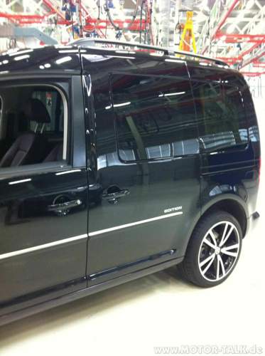

du wenn ich mir die Bilder deiner Tür so ansehe.......du .hast doch einen Maxi😕😕wenn mich nicht alles täuscht😰😰
ein Maxi-Touran gibt es leider nicht....
bis denne
Foto-5
Rr
Berichtigt mich bitte, wenn ich falsch liege...........Die Schiebetür vom Maxi ist doch genauso groß wie beim "Normalen". Die Frage kam damals auf, wie der Maxi auf den Markt kam und (ich glaube JoJo war es) es um den behindertengerechten Umbau ging. Zumindest damals waren die TürÖFFNUNGEN identisch.😉
Ahjetztja......Die Maxitür hat nicht den Radhausbogen inner Tür. Die schließt schön gerade ab.......daher der Unterschied und die Seitenleisten können weiter nach hinten laufen und sind somit LÄNGER.😎
