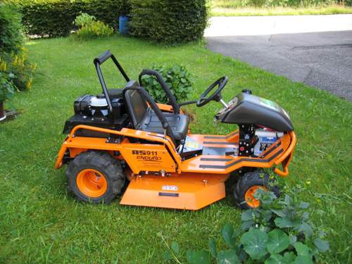

... nur 44 AH 😰
Sowas hat mein " 911er " - Rasenmäher 😁
AS 911 - Enduro
