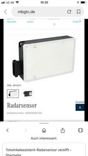

Nachdem bei mir nun sowohl der Totwinkelassistent als auch die Distronic und damit wohl auch einige Funktionen des Pres-Safe-Systems ausgefallen sind, habe ich mich nun zunächst mal an das wohl bekannteste Problem gemacht:
Die zugesifften Radarsensoren des Totwinkelsystems. Hier habe mit dem am schlimmsten aussehenden hinten rechts begonnen. Das Ergebnis hänge ich als Bilddatei an:p
Da dieser nicht mehr zu retten ist, werde ich mir bei Zeiten Ersatz besorgen. Ich fürchte, dass es damit nicht getan sein wird. Aber iwo muss man ja anfangen.
Im Gebrauchtteilecenter von Daimler gibt es optisch den selben Sensor, der wohl auch für Totwinkel zuständig ist (u. A.) aber eine andere Teilenummer hat.
Weiß jemand zufällig, ob der passt? Hänge dazu auch eine Bilddatei an.
Weiß jemand zusätzlich eventuell, ob sogar der Totwinkelsensor und die Distronic zusammenhängen, was ich für unwahrscheinlich halte!?! Aber wäre natürlich toll, wenn nicht vorne und hinten alle Sensoren getaucht werden müssen:-)
Generell bin ich für valide Erfahrungen dankbar
Fehlerauslese ergab übrigens leider nur recht unspezifisch Radarsensoren vorne und hinten überprüfen.

Hier noch ein Screenshot aus dem MBGC.
Wie gesagt selbe Optik. Laut Beschreibung u. A. für Totwinkel zuständig aber andere Teilenummer.
Distronic und Radar sensoren hängen zusammen.
Soweit ich weiß, würden die Sensoren mal geändert, dadurch andere Teilnummern.
Kann auch am kabelstrang liegen, der macht auch öfter mucken.
Frag mal bei mercedes ,zwecks Kulanz, nach. Istein sehr bekanntes problem und wird meist per kulanzantrag gelöst.

Wichtig ist, dass die Sensoren den gleichen Softwarestand haben. Genau so wichtig sind die Bohrungen für den Wasserablauf, die an der Aufnahmefläche der Sensoren, anzubringen sind (gilt auch für die Distronic Sensoren).
https://i.ebayimg.com/00/s/MTIwMFg2NzU=/z/HpgAAOSw68ZcoCTH/$_10.JPG
Siehe auch diesen Beitrag ==> https://www.motor-talk.de/.../...-welche-teilenummer-t6701605.html?...
Mich hats letzte Woche auch erwischt (MJ2014): Sensor hinten rechts hat sich verabschiedet und dabei die Sicherung 59 geschrottet. Äußerlich sieht man dem Sensor nichts an.
Nach dem Erneuern der Sicherung ging wieder alles (DTR&Q) bis auf Totwinkel- und Spurhalte-Assistent.
Neuen Sensor & Kabelbaum gibt es nächste Woche mit 100% Kulanz.

Ja diesen Beitrag kenne ich. Soweit bin ich noch nicht.
Ich denke auch, dass die Radarsensoren generell auf das jeweilige Fahrzeug angelernt werden müssen. Es gilt natürlich erstmal rauszufinden welche Sensoren wirklich getauscht werden müssen.
