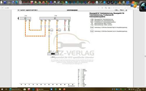

Möchte mir bei meinem Sportsvan Totwinkelassiten nachrüsten.Den Leitungsstrag habe ich mir selber gemacht,kommt mir70,00€ billiger.Nun fehlt mir leider eine Zeichnung wo die Sensoren genau sitzen?
Hat vieleicht einer von Euch eine Zeichnung oder Foto?

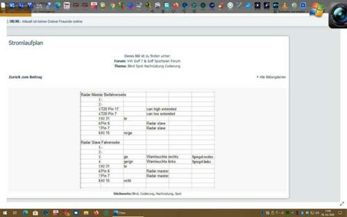

Habe den Stromlaufplan noch mal angesehen und habe festgestellt,daß es noch einen anderen gibt.
Ich habe meinen Kabelstrang nach Bild 1 erstellt .Bild 2 ist der Kabelstrang aber ganz anders.
Welcher ist denn nun richtig?

Bild 2 ist korrekt für BSD 3.
bsd 3 ist was bitte
Schätze mal Blind Spot Detection 3. ;-)
Hab mir exrta Das Buch für Stromlaufplan runtergeladen und gekauft und dann ist der Plan nicht mal richtig.
Nun kann den Kabelbaum wieder unändern. Und Dubist dir sicher,dass Bild 2 der richtige ist?
Ja. BSD 3 ist das im Golf 7 verbaute Blindspot Detection System. Und dafür stimmt der Anschlussplan aus Bild 2.
Ich fahre einen Sportsvan und dafür solte der Stromlaufplan Bild 1 sein,extra danach angefrtigt. Dann werde ich mal am Wochen das Auto mir vornehmen und den Kabelbaum umklemmen.
Habe jezt den Kabelstrang nach Bild 2 ungelötet und siehe da 3C Spurwechselassistent gleich da warum nicht gleich so!
