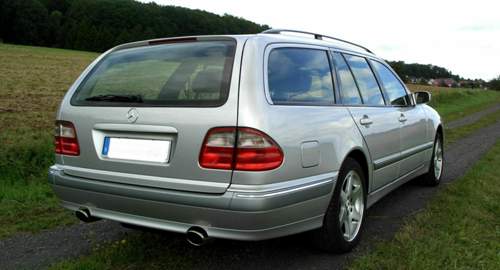

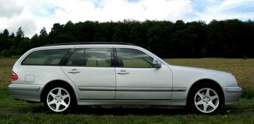

So bleibt unter dem Strich nur noch eine Frage übrig, die sich zwar im Fahrverhalten nicht auswirkt, aber optisch nicht gefällt. Leider konnten mir nämlich bisher weder drei MB-Meister, noch zwei andere Werkstätten sagen, ob mein Dicker nun vorne zu hoch, oder hinten zu nieder ist...ohne gleich alles zerlegen zu müssen!

Na, ja, aber gerade die MB Meister haben mich doch erst darauf gebracht, dass mein Dicker hinten zu tief, oder vorne zu hoch sei... 🙄😕
...oder wollen da gar welche mit einem Nichtwissenden ein Geschäft machen? Wie schon gesagt, an der Straßenlage kann ich nichts aussetzen...

Ich fuhr 12.000Km mit einem Federbruch vorn Links, und ich hab nichts gemerkt, er war auch nicht Tiefer! Also für mich sieht es auf dem Bild normal aus. Bei meinem sieht es ja auch so aus, allerdings hab ich einen Elegance, und keine Niveauregulierung, aber ich glaub nicht das es da einen unterschied gibt!
Wie gesagt , ich bin kein 4 - matic - Experte , aber wenn er sich normal faehrt und es normal ist -dass er vorne hoeher ist , -wo ist das Problem ?🙂🙂😎

Ja, ich hab so das Gefühl das keiner wirklich Ahnung von den 8 Zylindern mit Allrad hat. Erst wurden falsche Bremsscheiben bestellt, dann 2 mal falsche Federn, und dann auch noch einen falschen Querträger! Aber naja, die Preise sind ja auch enorm. Ich rufe beim 🙂 an, frage nach einer Inspektion für eine E Klasse W210, dann nennt er mir einen Preis, und wenn ich dann sage das es ein E430 4Matic ist, hat sich der Preis aufeinmal 50% erhöht!
Also ich muss erst mal die Fotos bemängeln. Die Wiese ist bei der Beurteilung nicht förderlich. Auch der Blickwinkel ist nachteilig. Stell ihn doch mal auf Asphalt (gerade Fahrbahn ohne Steigung), dann ein schickes Foto direkt von der Seite, sprich im 90° Winkel zur Fahrtrichtung.
Meine Einschätzung bisher: Für mich steht er vorne zu hoch.
Wobei ich selber noch keinen 4-Matic hatte.

Es ist wirklich interessant, was Du schreibst, das Gefühl habe ich nämlich auch. Als ich im Zuge der Kühlerreparatur beim 🙂 neue Getriebekühlleitungen bestellen wollte, wurden prompt die falschen geliefert und erst als ich die alten beibrachte, konnte man die richtigen identifizieren!!

Er steht wirklich ordentlich höher. Die sehen auch alle vorne so hoch aus wie deiner. *grübel*.
Also doch eher hinten zu tief? Oder gar alles ok? *duck-und-flücht* 😉

Bei dieser Gelegenheit wurden (gratis) nochmals alle sicherheitsrelevanten Teile begutachtet und eine Testfahrt durchgeführt. Die Federn haben den richtigen Code, die Niveauregulierung/Leuchtweitenregelung funktionieren, die Hecklastigkeit ist folglich für einen 4matic als normal zu bezeichnen. Mein 430er ist zur Zeit bestens in Schuss, sicher und wird mich hoffentlich noch eine ganze Zeit lang erfreuen.

Die von Dir angesprochene Höhendifferenz vorne/hinten ist, so meine ich, vernachlässigbar. Nachdem ich bei meinem Benz vorne neue (Sachs)dämpfer eingebaut hatte, kam er auch etwas höher. Ich hatte bei Sachs angerufen mit dem Ergebnis, das sei völlig normal. Dabei habe ich es belassen. Die Xenonautomatik gleicht es aus und beladen senkt er sich vorne sowieso etwas ab, während die Niveauregulierung hinten die Höhe automatisch beibehält.
