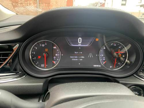

Moin,
Nachdem ich den Akku wieder angesteckt habe, leuchten nun alle leuchten die es gibt. Der Tacho, die Umdrehungen, Tageszähler, Tankanzeige, Temperatur... alles steht auf 0 und bewegt sich keinen mm
Ebenso lässt sich der Wagen nun nicht mehr starten, ausschalten geht genauso wenig.
Es leuchtet dauerhaft das grüne Licht am Startknopf, sodass ich das Auto so kicht abschliesen kann. Wenn ich den Knopf drücke startet das Auto nicht. Gedrückt halten hat auch nichts gebracht.
Kennt jemand schnellen Rat?

Würde noch mal abklemmen 10 Minuten stehen lassen und danach wieder anklemmen warum hast du die Batterie überhaupt abgeklemmt
Nun konnte ich Ihn starten nach Langem hin und Her.
Wenn der Motor startet, kommen alle erdenklichen Meldungen wie Warten licht, Warten Airbag und was weiss ich noch alles.
Das ausschalten des Motors ist nun auch so ein Thema, nach dem ersten drücken auf den Ausknopf, entriegeln die Türen, nach dem 2. drücken, schaltet sich der Motor aus.
Der Blinker funktioniert nicht.
Und so wies ausschaut bleibt das Radio dauerhaft an.
Ich denke das hatte sich immer beim Tür öffnen ausgeschaltet, oder täusche ich mich?
Ist richtig mit Öffnen der Türen geht das Radio aus sollte es zumindest
Kurze andere Frage bei dem Kilometerstand hast du schon das Öl im Automatikgetriebe gewechselt oder hast du einen Schaltwagen
Habe es erneut abgeklemmt und angeschlossen, wodurch mir nun ein Stein vom Herzen gefallen ist.
Jetzt scheint wieder alles ok

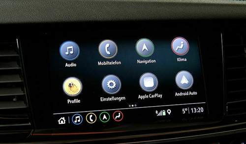

Applecarplay funktioniert bei mir nicht mehr.
Hier gabs ein Mitglied, welcher den Vorschlag machte, mal die Batterie abzuklemmen, damit alle Systeme mal herunterfahren können.
End vom Lied: fast Auto geschrottet und Carplay läuft immer noch nicht :D
Bei AppleCarPlay liegt es oft am verwendetem Kabel, soweit meine Erfahrung. Denke das beim Anklemmen deiner Batt. die Spannung zusammengebrochen ist, vielleicht beim festziehen der Klemmen einen Wackler gehabt?... Na jedenfalls läufts wieder und so schnell schrottet man das Auto dann doch nicht zum Glück :-)
Aus der Erfahrung heraus liegt das ausschließlich am
Kabel. Hatte bei mir irgendwann mal das Kabel getauscht und seitdem funktioniert ACP reibungslos.
Bei einem Firmenwagen würde ich grundsätzlich die Finger vom Auto lassen...
Bzgl. Kabel kann ich die Lightning Kabel von Anker empfehlen.
Ne Männers, am Kabel liegt es nicht.
Ich habe bereits mehrere Kabel sowie auch mehrere Iphones ausprobiert. Ebenso habe ich die Verbindungen vom Handy und vom Auto gelöscht und neu eingerichtet. Hilft alles nichts...
Das Projektionsicon aufm Navi ändert sich nicht in das Carplay logo.
Hin und wieder kommt es jedoch für ca 5 sek.
