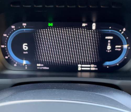

Ich habe seit gestern was ähnliches.
Angefangen hat es damit das das Mitteldisplay nicht richtig starten wollte, nach einem Reset ging es dann.
Seitdem setzt zeitweise das Blinksignal aus, das Navi zeigt einen falschen Standort an, verschiedene Assistenten sind nicht verfügbar und die Rückfahrkamera bleibt dunkel.
Ist natürlichen ganz blöd weil wir auf dem Weg in den Urlaub sind.
