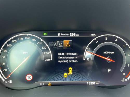

Guten Tag Zusammen.
Ich bin neu hier und habe schon viel gelesen aber noch nicht geschrieben. Ich habe meinem PRoCEED jetzt fast einen Monat. Bisher hatte ich " nur" eine klappernde Heckklappe, die mein freundlicher Händler mit ein wenig das Fett zur Ruhe gebracht hat. Der wusste auch gleich was er zu tun hatte. Heute nun sagte das Display das der Totwinkelwarner den Dienst verweigert. Hatte das von euch auch schon jemand? Der nächste Weg ist sowieso zum Händler. Aber eventuell hat hier schon jemand den gleichen Fehler gehabt ...und auch eine Lösung parat. Ich konnte bis jetzt noch nicht vergleichbares in diesem Forum finden. Aber vielleicht bin ich auch blind.

Habe das gleiche Problem, geht aber immer wieder weg. Haltet mich für doof, aber es kam mir so vor, als würde das immer an der selben Stelle auf der Autobahn passieren. Schmutz ist es dementsprechend nicht. Vielleicht müssen ein paar Sachen zusammenkommen (Neigung, Reflexion, usw), die den Sensor durcheinanderbringen? Ich bin ein Laie und habe dementsprechend keine Ahnung, ob das plausibel oder schon ziemlich „Xavier Naidoo“ ist.
Das Auto war jedenfalls in der Werkstatt; die haben den Fehler rausgelöscht (macht es doch von selbst mach 5 Fahrten, richtig?) und gesagt „das sollten wir mal beobachten“ 😁
Ja, hast recht. Bei mir ging der Fehler auch immer mal wieder weg und ist bei der gleichen Stelle auf der Autobahn wieder gekommen. Ich würde sagen +- 20Meter. Dachte erst, dass sei Zufall, aber wenn du das genau so erlebt hast.......

also ich wollte ja bei der Inspektion das Problem beseitigen lassen. Ca. 1500km vorher ist die Meldung wieder verschwunden. Ich habe dann bei der Inspektion den Werkstatt Meister darauf angesprochen, er sagte, dass er den Fehlerspeicher ausliest, jedoch wenn der Wagen nach der letzten Fehlermeldung mehrmals neu gestartet wird, nach ca. 20 Fahrten der Fehler aus dem Speicher verschwindet.
So war es dann auch! Im Speicher stand nichts mehr drin.
Seit 4000km ist die Meldung nun nicht mehr aufgetaucht. Alles funktioniert.
Bei der Inspektion wurden Navi und Motorsoftware neu aufgespielt, vielleicht ist da noch was gerichtet worden.

Ich hatte das auch schon zweimal. Werkstatt hat es begründet, dass dies vorkommen kann, wenn man bei Radarfallen vorbeifährt und wohl die Infrarotwellen o.ä. das System stören und überlappen.
Die haben die Sensoren wieder richtig eingestellt und alles ging wieder.
